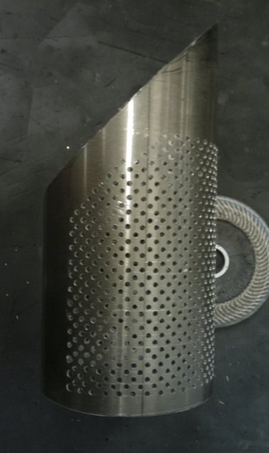

post Mar 14 2011, 17:00
Создана #1976
Сообщений: 150
Зарегистрирован: 14-October 09
Пользователь №: 12,581
Металлоискатель: GMT,BH,T74,Etrac

post Mar 14 2011, 17:06
Создана #1977
Сообщений: 71
Зарегистрирован: 1-March 08
Из: квадрат L-36-50 :-)
Пользователь №: 3,799
Металлоискатель: Fisher F-75,CZ-20
QUOTE(pteroducktel @ Mar 14 2011, 17:00)
Чё-то отверстия сильно густо насверлены,или так на фотке кажется?
pteroducktel
post Mar 14 2011, 17:41
Создана #1978
Сообщений: 150
Да я вот сам сижу и думаю, но до 6мм мона рассверлить, чтоб жир не просачивался
380volt

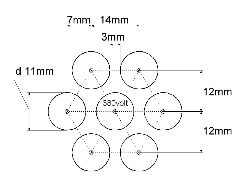

post Mar 14 2011, 17:56
Создана #1979
Сообщений: 71
QUOTE(pteroducktel @ Mar 14 2011, 17:41)
сильно как по-мне заморочливый скуп получится,ракушки крупные проходу не дадут...я ща тоже в трубе размечался,но у меня 11мм отверстия будут:
Сообщение отредактировано 380volt: Mar 14 2011, 18:00
pteroducktel
post Mar 14 2011, 18:07
Создана #1980
Сообщений: 150
Я для наших рек и озер, а чо там ракушки есть? =)
