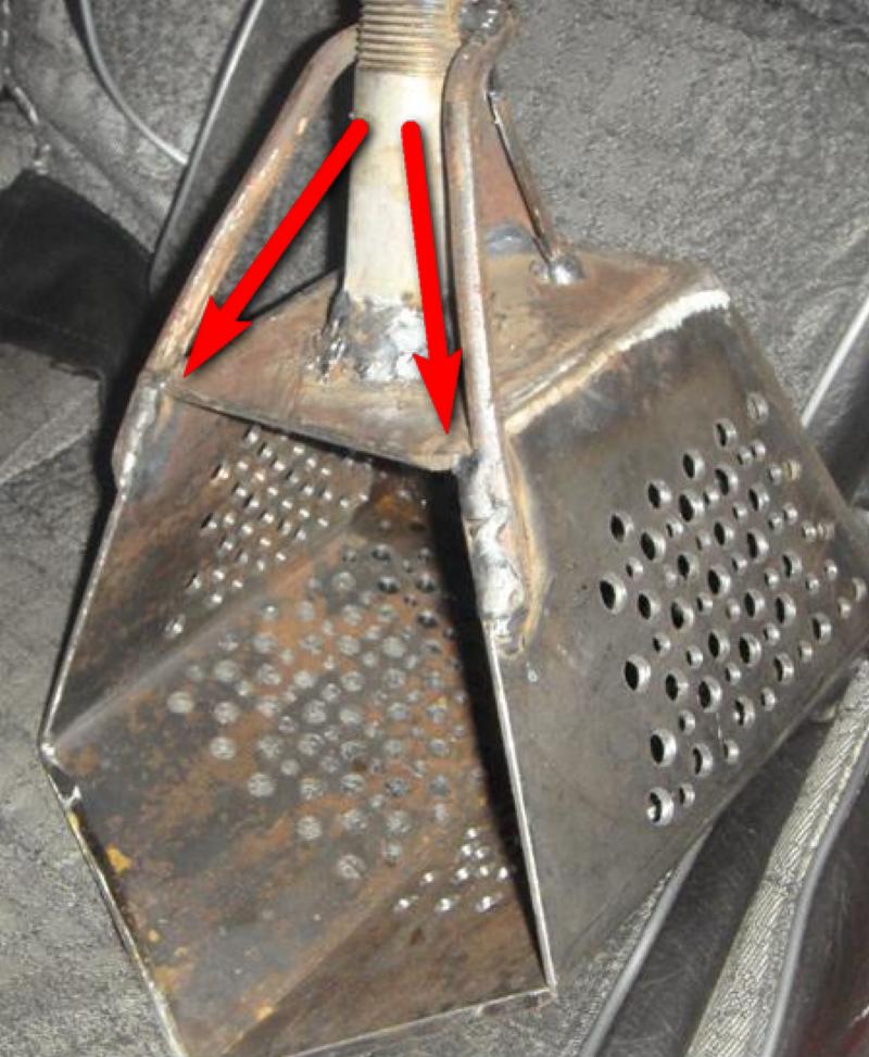

сегодня с камрадом доварили.
вес без ручки 2,6-2,7 кг. в принципе нормально всё,думал поболее 3-х кг будет!
пока попробую этим копать,а потом может с прибретенным опытом-начну модернизировать.
цена этого,вообще смешная... ни за сам скуп,ни за сегодняшнее действо с приваркой трубы и растяжек,денег не взяли вообще.
Руслан stavr и остальные коллеги-что скажете?
размер "рта" по крайним точкам 19 см ширинах15 см высота. глубина по низу-25 см.
С уважением,Юрий.

На такую толщину металла(3 мм) расстяжки это лишнее ИМХО!

Ох, и тяжел же получился и очень уж грубо сделан ! Я ,бы сделал все же из двойки. Тройка-это большой перебор! Ну ,если уж с этим заморачиваться,то надо больше отверстий сверлить по всему телу скуба,отступив от кромки 2-3см. И кромку точить-точить-точить,стремясь к более острому углу,чтоб при такой толщине полегче лез в грунт. smile.gif

flor.я не считаю и не считал свой 5граник сделаный по прототипу нутеловский даймондхед очень удачной моделью для работы(хотя комерчески очень успешная модель),он удобен при работе малой катукой типа снайперки на заиленых песках где важно хорошее проникновение в грунт.

Можно облегчить конструкцию насверлив побольше отверстий.
Переварить передние распорки.

asferrum.ты только не обижайся...
помоему лучше было б сделать из огнетушителя на сезон....
