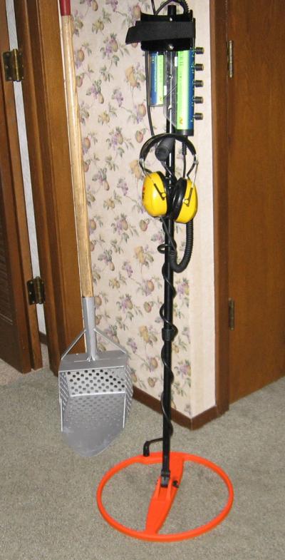

Большое разнообразие скубов представлено,а почему не рассматривается вариант ВОСЬМИГРАННИКА ? Не ромб,не круглый,не полукруг,не квадрат ,не шестигранник и т.п.,а именно восьмигранник. Получаются при этом : ровная плошадка сверху для приваривания трубки под черенок; режущая кромка снизу ровная и не большой ширины,что хорошо будет сказываться и для вхождения в грунт и для работы сверху по плотному грунту; боковые стенки параллельны друг другу. К тому же 8 граней(углов) образуют великолепную жесткость скуба. Если, есть где фото такого восьмигранника,то хотелось бы глянуть на готовое изделие.

Дик.корпус култек(coiltek 15") один в один,только опознавательных знаков нет... явно какойто американский или китайский "нел" начал катушки делать...

QUOTE(Дик @ Mar 10 2011, 03:30)
А какие есть мнения, если скуп плоский, чем он уступает овальному..?
Мне думается что он такой же как овальный, по удобству копа.

QUOTE(Зоркий_Глаз @ Mar 10 2011, 19:32)
слишком длинный нос и зачем-то плоское дно... прочности меньше. Даже на чистом песке под водой таким выворачивать грунт тяжко будет.
