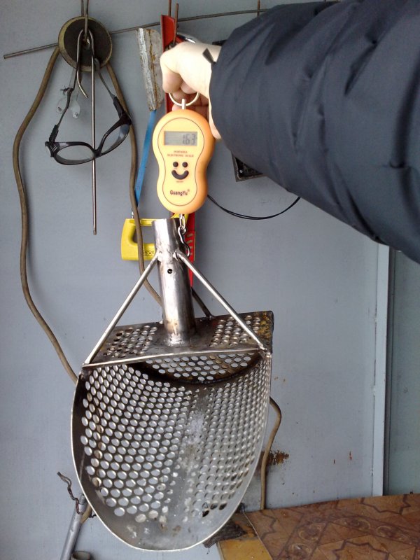

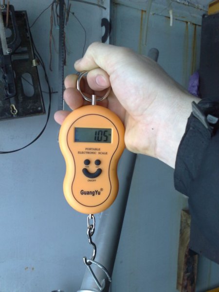

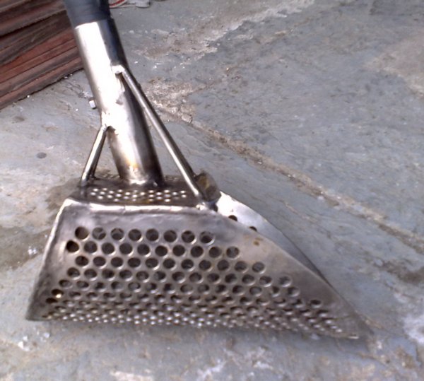

Сегодня вот сделал: верх 2.5 мм, низ 2 мм, отв. 10 мм, ручка по плече толстостенная - 3 мм,вес ручки где-то 1.1 кг.Сам скуп не взвешивал,просверлил отверстия крепления ручки и внутри появилась заусеница ,не смог вытащить ручку 17.gif .

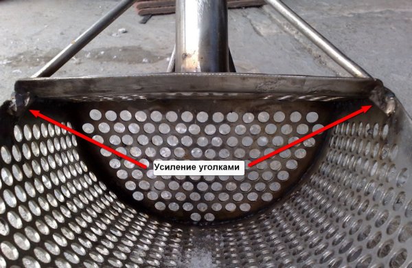

Эдик, вот усилил твой скуп. Наварил сверху заплату из нержавейки 2.5мм.. Сам скуп резать не стал (эт никогда не поздно), мне нравится длина.

Faleg
post Mar 6 2011, 08:31
Создана #1904
Сообщений: 48
Зарегистрирован: 23-September 10
Из: Азовское море
Пользователь №: 21,543
Металлоискатель: Excalibur 2
QUOTE(oceanhunter @ Mar 6 2011, 01:54)
Это чтобы распорки не ставить?

Седня пошел в гараж, выдернул ручку из скупа и взвесил его - 1.63 кг. И ручку тоже.
Худая снасть и отдохнуть не даст.

oceanhunter
post Mar 6 2011, 18:04
Создана #1912
веселый роджер
Группа: Модераторы
Сообщений: 10,318
Из: Мировой Океан
Пользователь №: 3,401
Репутация: 435 кг
QUOTE(Faleg @ Mar 6 2011, 08:31)
Распорки там уже стояли. Скуп зело широкий. Были подозрения, что может деформироваться но сейчас все подозрения сняты.

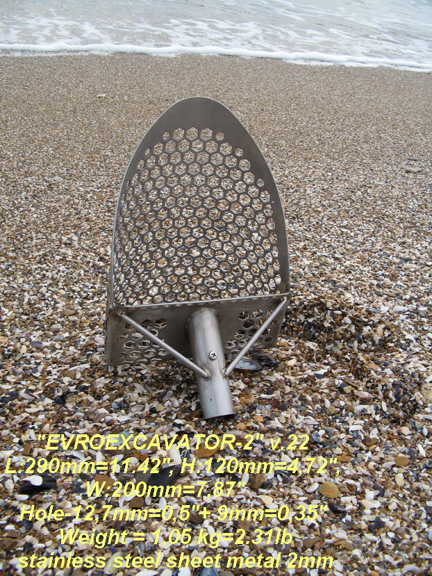

длина 35см, ширина 22см, высота корзины 13см
Вес точный не знаю.
