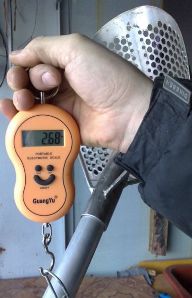

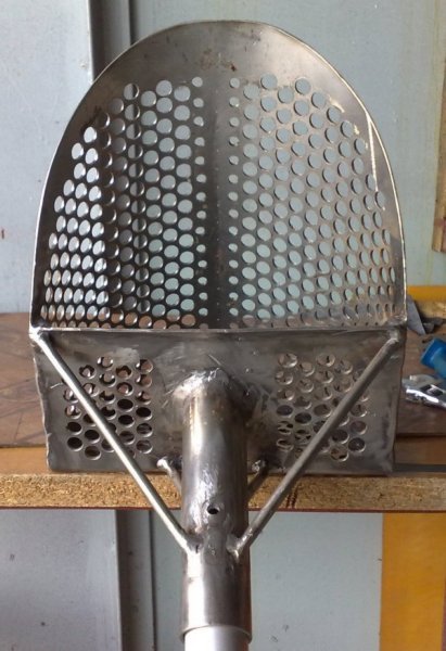

Сегодня вот сделал: верх 2.5 мм, низ 2 мм, отв. 10 мм, ручка по плече толстостенная - 3 мм,вес ручки где-то 1.1 кг.Сам скуп не взвешивал,просверлил отверстия крепления ручки и внутри появилась заусеница ,не смог вытащить ручку 17.gif .
Худая снасть и отдохнуть не даст.

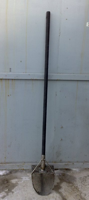

QUOTE(никонлайн @ Feb 26 2011, 19:58)
С углм явно промазал, неудобно будет поднимать скуп...
Личка не работает!

QUOTE(Baka @ Mar 5 2011, 20:57)
Носик короткий получился .Чуть выше хороший скуп.

Ручка на первом длиновата-после пробного копа под себя укоротить можно!

QUOTE(М.А.Н. @ Mar 5 2011, 21:09)
есть какой нибудь стандарт длины ручки на скубе ?

QUOTE(Baka @ Mar 5 2011, 21:13)
Конечно есть. Длина должна быть удобной Вам. Покопаете и определитесь что Вам подходит.
До подмышки или чуть больше (длина вместе со скупом).
