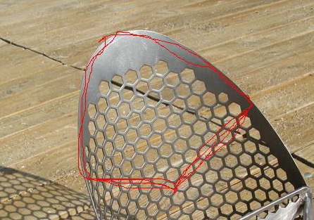

Вот и отмучился скуб,купленный у Ставра. При ценнике 120$ ,его хватило на 4 часа 22 минуты ,что составляет около 50 центов в минуту.. Чего-то дороговато показалось.
Копал песок,иногда последние 10 см его захвата была глина... На те тех.условия,которые заявлял при покупке даже ещё не выходил....
Сами смотрите:
Обидно,отмотал такой километраж,с обеда срулил с работы и обломился.
После деформации стал ,как бумага, гнулся через каждый копок.
Думаю, что на круглой трубе ,резиновым молотком выпрямлю.
Какие будут предложения по усилению?
Вариант : вернуть его в зад продавцу не принимаю,т.к. скуб мне сейчас нужен.
Очень удобный,грамотные углы наклона, сварен неплохо,вот только из дерьма....

DIM.рехтуется на трубе деревяной или пластиковой кияночкой.
просто на носике дайте меньший диаметр изгиба для большей жёсткости.
материал нержавейка AISI 430 ,мартенситного типа,прочность у данной нержи достойная.
жёсткость носика скупа обеспечивается согнутым профилем,поэтому если "экскаватор" воткнуть носиком в глину и пытатся её копнуть то возможен такой сгиб.
я как чувствовал что Вам надо было "монстра" отправлять когда была упомянута глина,но я их тогда не делал(начал делать только через месяц).да и горело вроде по срокам,но на тайланде он ведь отработал?
усилить уже имеющийся "экскаватор" можно наварив ромбовидную накладку из нержи 1,5-2мм.снаружи на носок скупа,но это как выход из положения.
Нарисуй ка это должно выглядеть я тоже на своём приварю ,а то на моём тоже самое, к тому же замучался переборки об варивать -лопаются 13.gif .

DIM.так "экскаватор" это и есть совок для голимого песка....
я таким почти год проработал причём плотно по 4-5 часов 200-400целей,причём облечёным "евроэкскаватором" с большими дырками и не погнул о песок.
о глину если хорошо воткнуть люди и фискари тяжёлые ломают.
если он тебе никак не подходит,я заменю на "мостра"может даже утяжелённого(попрошу чтоб на носике дырочек не били), тогда варить ничего не стоит.
перешлю за свой счёт,подробности в личку.
или просто верну денег.
если будешь укреплять и наваривать носик сначала надо его отрихтовать как у "5граника" только без острого угла на дне, а радиусом 25-30мм.а потом приварить дублирующую накладку.
проблема я так вижу всёже не в скупе, а в той ситуции когда было времени в обрез до твоего отезда и в том что "монстров" на тот момент небыло.
статистика такова: 4%.
это 4 который нуждался в ремонте,из них только 1 по технологической причине.
Mr. FOG.для тебя всё ещё действует моё предновогоднее предложение по "монстру",если забыл уточни в л.с. или по скайпу.не гоже скупом "лопата" копать твои грунты,я уже говорил.

Скуп должен быть надежным! Хотя и ему когданибудь придет конец,ничего вечного нет smile.gif (пусть кто то попробует хотя бы приподнять своим совком из под песка такого типа девайс)
Если скуп уже начал играть,то ровнять его понту нет,он потерял ребро жесткости,и сколько не ровняй его,он все равно будет гнуться. У меня был такой совок за 15 баксов для сухого песка,работал хорошо пока его не повело,после каждого копа его равнял,ничего не помогало,сейчас на заслуженном отдыхе в кладовке biggrin.gif
