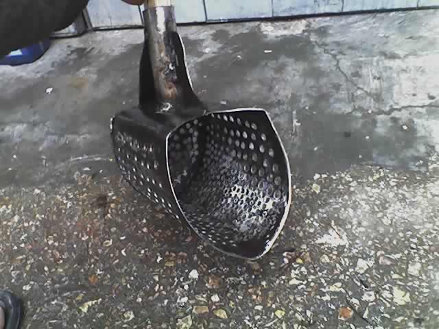

Насколько я знаю, Ставр перестал делать на продажу скупы с толщиной стенки 1,5 мм (тот который согнулся у меня менее,чем за 4 часа).Теперь в моём арсенале из 2.5 мм с дыркой на 8 мм и облегчённый из 2 мм с дыркой на 12 мм....предполагаю,если поставить скуп из 2,5 мм носом на асфальт,а самому встать на его дно,придерживаясь ,пусть будет за стену, то носик хрен согнётся. Так брутально выглядет сей девайс. 2 мм не внушают такого уважения,но и задачи у него попроще ...

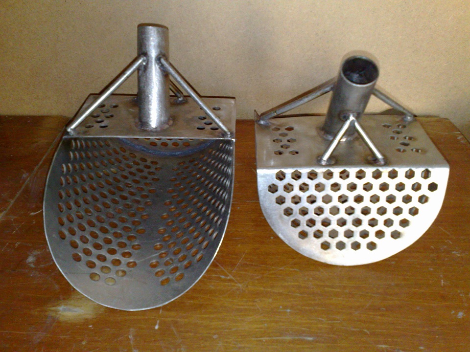

Всем привет. Неспешно дело продвигается smile.gif Металл нерж. 2 мм

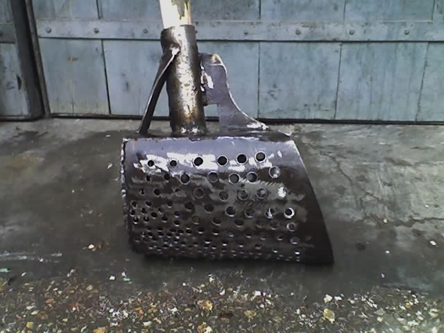

вот и мой скуп моей конструкции для камней tongue.gif сам варил-сам кроил,вобщем хэнд мэйд wink.gif заодно аргонную сварку настроил,но жесткости всеже электродом варить пришлось,аргоном не подлезть.Пока дыры на сверлильном вертел,сломал станок сверлильный smile21.gif заодно и сварку электродами по алюминию освоил smile.gif единственное с держаком не определился,скуп 2.5мм вес 2,3кг взвешивал безменом наверно грамм 200 +- верхние отверстия 10мм остальные 8мм,надо пробовать в реке и потом может по верху десяткой исче просверлю lupsk.gif

Не плохо выглядит, но из собственного опыта могу сказать что 2 ряда дырок рядом с носиком не надо было сверлить...

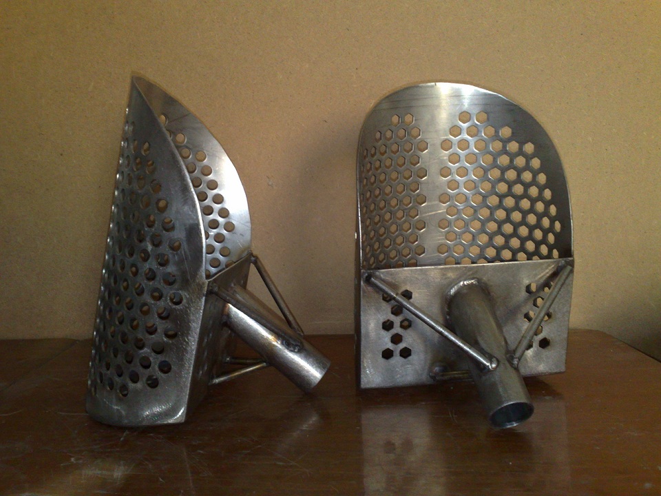

оцените такой "tank"
нерж. 2 мм
270*180 мм
корзина - 10+ 3см h=10см
вес 1420 грм.
ф. под ручку, внутренний 30 мм
диагональ ячейки 9,5 мм
и 9 мм - круглые
Сообщение отредактировано paton: Feb 18 2011, 20:43

Можно запускать в серийное производство, вроде как ничего с виду!

Сейчас понимаю, что наверное вы правы. Испытания покажут, я по песку, пляжу ещё и не копал толком. Идём методом проб и ошибок.

есть возможность изменить размеры ( увеличить или.. )
... в черно металле могу сделать ( дешевле в обслуживании .. )

Центровочка скупа как раз по мне

romaxa, а им копать или шкрябать надо? А может камни руками в него собирать? smile.gif

Чей то мне на ум приходит Монстр от Ставра....

толщина черного до 3 мм
...Чей то мне на ум приходит Монстр от Ставра....
Щас вот на Руслановский сайт залез, ну прям таки один в один. ddd.gif ...
у меня еще наглей !!!
но размер меньше, может увеличить, кто как думает ??
