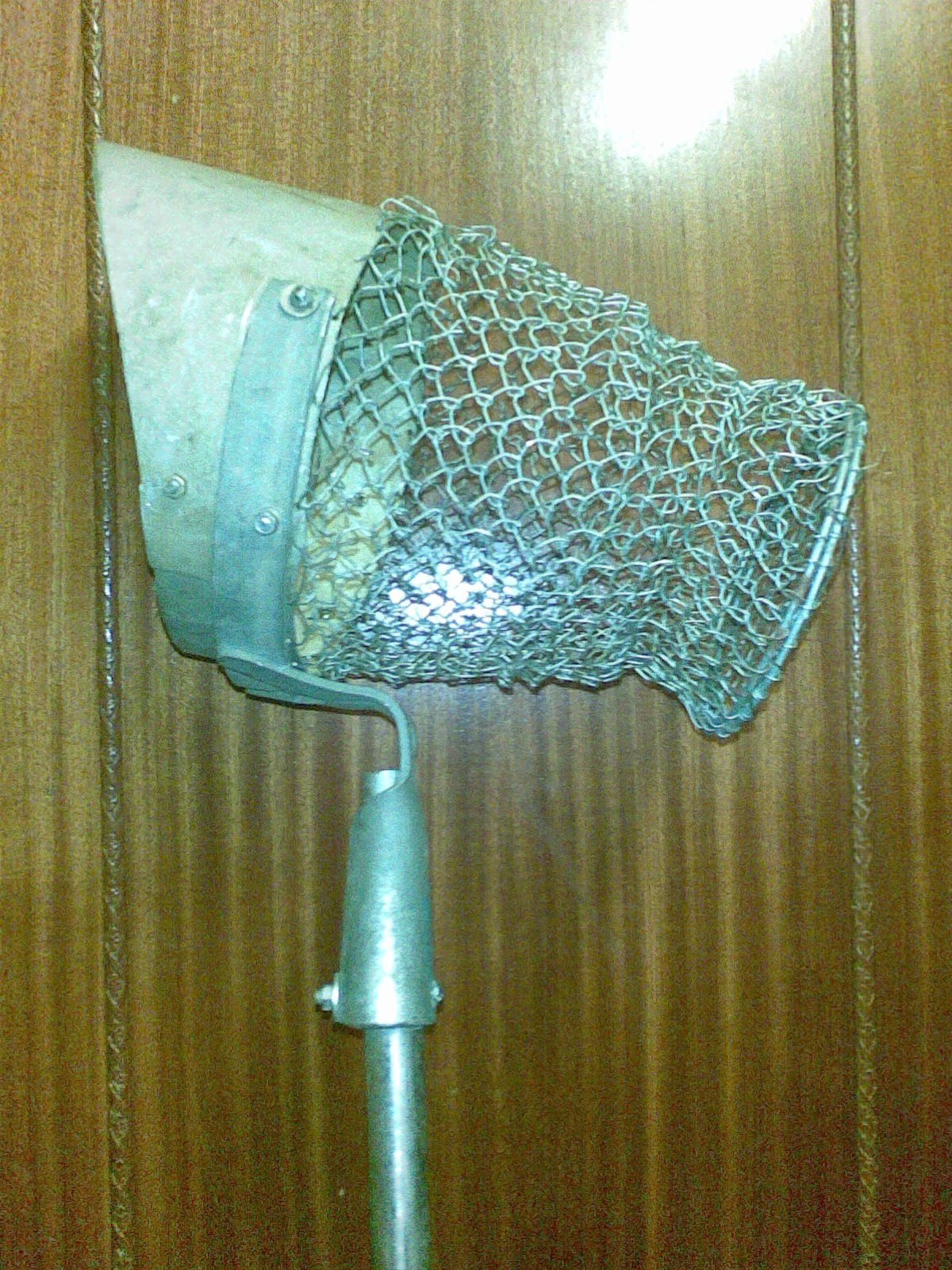

Предоставляю свои творения. Черпалка сделана за вечер на скорую руку (с утра выезжали за серебром на дальняк, покопаться в пруду), диаметр горла 18 см., сетка от рыбацких принадлежностей (что бы 5 копеечные не проваливались над ячейками поработали пассатижи). Удобно копаться в илу, свистнуло, черпанул и болтай черпаком, от веса сетка двигается и передает движение грунту, а он от шевеления быстрее промывается. А с песком вообще отлично получается. Испытания прошли успешно, теперь по его подобию буду делать капитальный. На пляж беру еще такой совочек.

А ЧЕ,прикольная мыслишка, по промываемости, даже Савровский скуп отдохнет, а вот по "выживаемости" .....???

на тот совок что с сеткой хорошо бы несущий корпус сделать из 2-3 полосок железа,шоб ногой можно было наступать при копании,а сама по себе сетка должна очень быстро промывать грунт biggrin.gif

Наступал я прямо на "корень" ручки, нормально.
Этот черпак просто эксперементальный образец, к весне планирую на подобии этого сделать из нержавейки, сверху полосу (не скрепленную с сеткой, для подвижности) с подпоркой к ручке. Ручка будет из дерева, диамерра 30-40 мм. или разборная (от ИМПа), тонкая не удобная.
