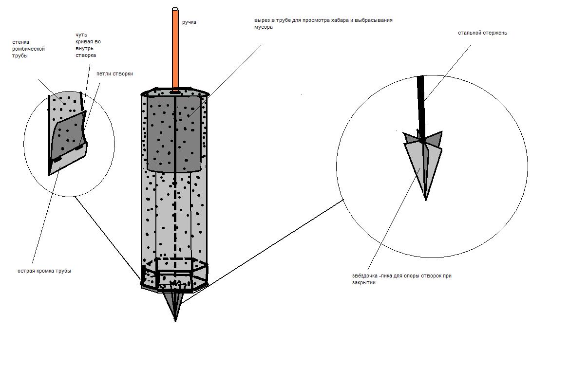

Очень тяжело бывает достать с глубины предмет если песок осыпается. Сёдня придумал не оч сложную констукцию. Идея такая. Суёшь в место где сигнал трубу. А когда вытаскиваешь у неё створочки внизу закрываются как диафрагма и хабар в ней остаётся. Нарисовал как смог.

забулдыг.для зыбучих песков и больших катух там где галеоны ищут применяют бур.у него на краях по периметру шнека кромочка примерно 1-2см и на ноже зазубрина предотвращающая ссыпание жира...,сам шнек имеет калиброваные отверстия под размер находок и грунта...
закрутил такой в месте где цель и вынимаешь вместе с жиров с глубины до 0,6-0,8м
но у нас это не актуально.... , как и моно катухи для экспа на 18-20"

А мне кажется даже и ни глубокие цели такой пихалкой рыть удобнее. Ткнул пикой попрыгал ногами на ней и пошатывая вытаскивай полную.

QUOTE(забулдыг @ Feb 4 2011, 21:31)
Навряд ли получится глубоко загнать эту штуку в грунт рукой. Надо к ней педаль приделать,чтоб ногой нажимать.

У меня были подобные мысли,но потом отпали из за 1.сложность в изготовления.2.Не во всех грунтах будет работать,если вообще можно будет глубоко загнать эту ловушку 3.В конструкции имеется подвижные элементы которые могут забиваться песком и клинить.4Вес должен быть не меньше 3-4 кг Думаю,что если подумать можно еще минусы найти..
Но за инженерный ход мысли.+.

Миша сказал все то, что хотел сказать я, присоедияюсь, в плотном слежанном илу створки не закроются, или попадающиеся камни будут клинить. Подобные мысли тоже лезли в голову, но скорее пошел бы действительно бур, как рыбацкий , только с внешней трубой........
