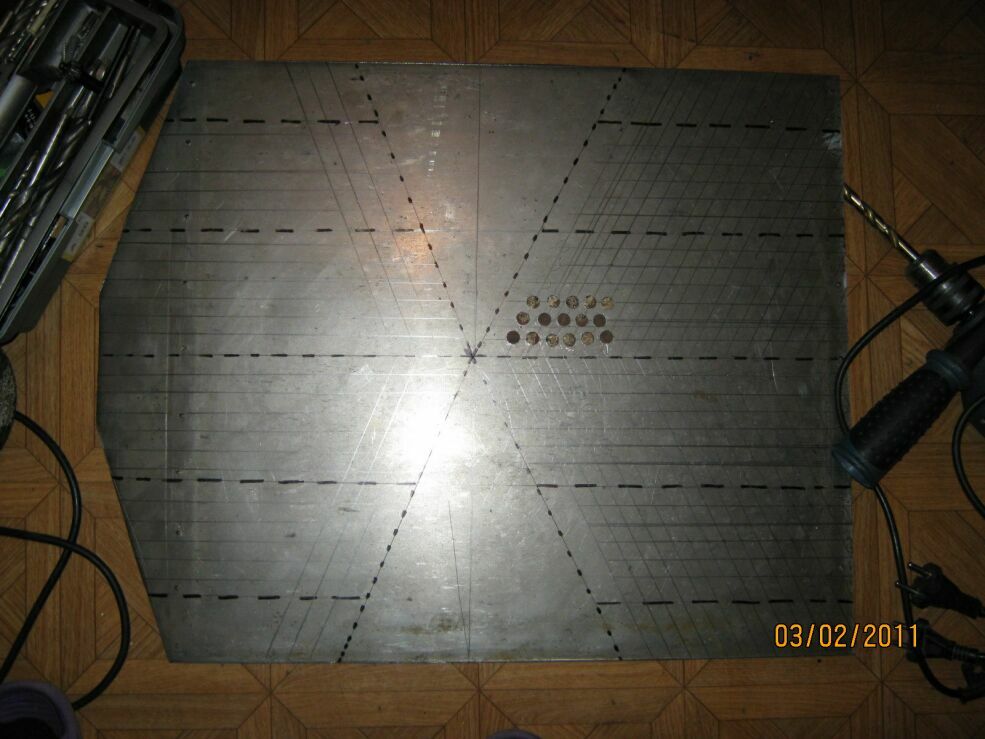

Приветствую. Время к весне, тоже начал пилить-сверлить. Раздобыл нерж. кусочек, 2мм толщина, разметил ну и начал помолясь smile.gif По мере продвижения выложу фотки. Это моя вторая попытка, первый был сделан на скоряк из пластиковой трубы.
Заодно засеки время высверливание одного отверстия и посчитай скока их. Давно мечтал о такой статистике cheesy.gif

А чё считать и так уж просчитано,400-500 отверстий,каждую дырку 2 раза,сначало 4-5мм потом большим расверливаем,если дрелью(она перегревается) ,то 2 дня примерно,если стационарно вертикальным сверлом часа 4
Не так не интересно. Это не статистика. Скажем одно отверстие 2 мин умножаем на 450 отверстий равнятся 900 мин. дел на 60 = 15 час. плюс то да се и получаем ..... cheesy.gif

Да, сначала пятёркой, потом десяткой, двумя дрелями, чтоб сверло не менять и дрель не грелась. Можно конечно было на работе на сверлильном станке, но начнутся вопросы, что это, да как это, да и металл я на работе раздобыл biggrin.gif

Пока могу сказать на одно отверстие секунд 20 не больше, если накернено, поменьше 15 часов чуть чуть smile.gif

есть способ для ленивых ну штоб дырки не сверлить 14.gif когда есть сварка вместо электрода устанавливается 6мм или больше стержень из меди и на большом токе прорезает металл любой толщины,на нашем заводе народ так бронеплиты резал yikes.gif

QUOTE(romaxa @ Feb 3 2011, 23:42)
Да,с медью должно прокатить. Соплей и брызг наверно будет не много. А если использовать угольный(графитовый) электрод ?...

QUOTE(специалист @ Feb 3 2011, 23:45)
Тут их два раскроено, типа ставровского пятигранника хочу сделать, форма на мой взглад почти оптимальная.
