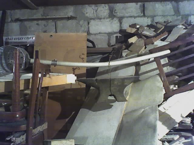

Стальной и прямоугольный из нержи на подходе,вот мой скуп с пластиковым держаком,незнаю какой скуп оставлю за исходный.,но с держаком определился taunt.gif

QUOTE(romaxa @ Feb 2 2011, 21:59)
Ага! Жесткости никакой! Прогнулась как падла. cheesy.gif А теперь попробуй с тем же грузом деревянную или алюминевую...

люмовый скуп и эта порвет, на стальном бу дет более толстостенная,хотя фотка не передает вес, но наковальня весит не20кг.,а гораздо больше...И там где палка лопнет ,пластик только прогнется,да и палку врядли усилишь,алюмовая палка согнется или треснет,если не толстостенная .

Это все теория. Да и железяку свою ты не за конец подвесил, а посередке. А это две большие разницы, рычаг совсем другой получится, прОгиб соответственно тоже.
я сторонник пластиковых ручек,но то что ты на нее навесил столько груза еще неочем не говорит,она прогнулась по середине(равномерно) но выдержит ли она нагрузку в месте при входе в трубу скупа, там четкая грань и самая нагузка.
Пластиковые ручки от лопат которые я пользую на скупах,сантиметров на 15 (внизу)залиты какой то фигней типа эпакситки,думаю что не зря,а вся остальная ручка пустотелая.
Radiomans не соглашусь с тобой,если ручка пружинит,в пределах разумного конечно,то хиленький скуп всегда сохраниш и не порвеш,потому как если что большое попадется в грунте,то ручка начнет немного прогибаться и ты машинально снизиш нагрузку потому как побоишся что ручка сломается(за скуп не подумаш)
А если ручка будет крепка и тверда как лом,то скуп убьеш в два раза быстрее.

Вроди держит пластик rolleyes.gif скуб люмовый четта тааво...вытянулся 15.gif хотя вобщем делал под песок. мот весит 150кг делим на точки опоры гдето 50 кило скуб осилил,мне хватит думаю

QUOTE(romaxa @ Feb 3 2011, 19:30)
Даже по фото видно.... 17.gif Ладно. Покопайте,а там сами увидите...

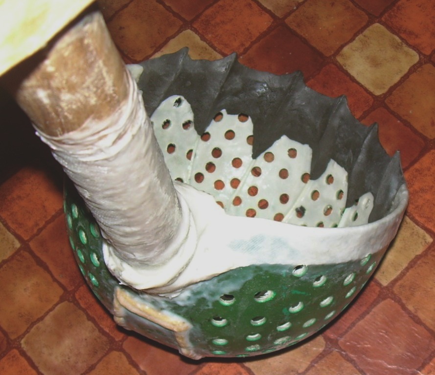

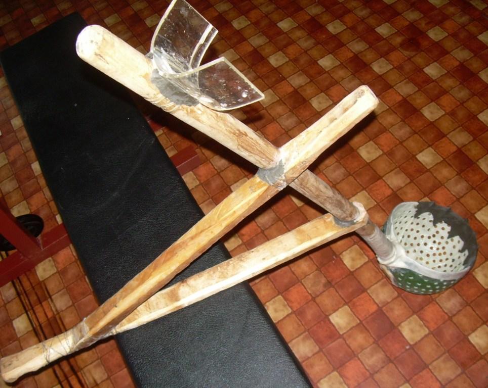

Если бы ни смайлик в конце сбщ,то я не знал бы что и думать! У меня бы терпения не хватило сделать такую хрень.Я бы уже скубов штуки 2-3 насверлил бы... А,так конец рукоятки(низ)по отношению к верхней плоскости ковшика,должен быть хотя бы параллелен... Если чуть не так выразил свою мысль-извините...
