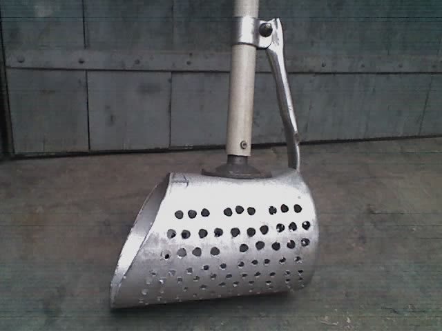

Новинка сезона... скуп из бидона yikes.gif а также деталь от редуктора газ пропан и ручка из пластика диаметром два дюйма о как... на сезон хватит возможно от безделья сделаю еще одну из бидона пожирней wink.gif

QUOTE(romaxa @ Feb 1 2011, 19:54)
Ну,а что,скуб,как скуб. Заусенцы с отверстий убрать,кромку заточить(можно небольшие ловушки для цепок по кромке). Ну, а с наклоном ручки определитесь сами.
Отличная мысль, а я то думал из чего скуп сварганить , сезон то приближается.

Отверстий,думаю,маловато будет-промывать дольше придется,как следствие потеря времени и сил.

QUOTE(М.А.Н. @ Feb 1 2011, 21:16)
Или отверстия расширить до примерно 9мм. На некоторых американских фото,так подобные скубы с отверстиями чуть ли не в 15мм в диаметре и с меньшим количеством. И ,ниче,вроде роют ими . Хотя может там грунты другие...

Верхние восновном на 10 остальные на 8 скуп после лопаты оч. легкий.есть желание для фильтрации песка на пояс прицепить сумку-сетку ,процесс поиска объекта должен пойти веселей,пока в разработке trudu.gif

Для первого -нормальный вариант(именно так я лепил первый,чтоб понять нужно мне это или нет),а вот для второго-некатит,надо варганить что то посерьёзней,у скупов круглой формы самый главный недостаток-малая площадь нижней части для промывки грунта,желательно,чтоб площать ..подошвы...была как можно шире и дырявей,ведь именно через неё и уходит основная масса грунта.через верхние отверстия ужодит в основном вода ,ну и скуп легче biggrin.gif

QUOTE(romaxa @ Feb 1 2011, 22:07)
В сам скуб можно ввернуть болт или два(через отверстия) по бокам,для разбития комков и слежалого грунта. А на пояс я ничего кроме ножа не цепляю.Хотя вариант с саперкой есть(для обороны) smile.gif .

Предполагаю,что слабовата конструкция в целом.Ориентируйтесь вот на такие нагрузки http://www.reviewdetector.ru/index.php?sho...290&st=120.если выдержит тогда можете не сомневаться прокопает сезон как миленький.А если нет то ...на одном из копов побредете опустив голову с разломаным скубом под мышкой домой.Ничего страшного,но и ничего хорошего.

QUOTE(romaxa @ Feb 1 2011, 23:27)
Алюма валом ,не сделал бы скуп,бидон поехал бы в цветняк,так я его хоть поюзаю,а то новый был аж жалко,что косательно обороны,так главное никаво не пришибить,с моим ростом и весом на копе меня чето обходят стороной а жаль... biggrin.gif
Ромаха ты так говоришь как буд-то 40 литровый молочник распилил на скуб. biggrin.gif

Пятилитрового хватит во всех отношениях тут главное не бояться smile.gif smile.gif
