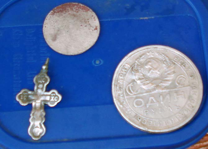

Отчет. Взял рубль, крестик и 20 коп 1943 года. Рубль и крест из земли, только помыты, все в черноте, рубль еще в каком то желтом налете и наростах. 20 копеек полностью зеленые, не чищены ничем.
Залил все нашатырем. Через час достал и стал тереть содой, просто руками. Рубль и крестик почистились, но не сильно. С копеек полностью слезла вся зелень. Опять положил в нашатырь и оставил на ночь. Утром крест и рубль опять почистил содой, результат отличный. 20 копеек погибли.

Про нашатырь всё понял, а сода пищевая проникает или нет внутрь монеты?
Чищу серебро и билон содой...для себя, на продажу только водой слегка.

QUOTE(Vengr @ Oct 25 2009, 18:39)
Значит двацунчик изначально был трупиком.

Двадцать копеек отношение к серебру не имеет.можно аккуратно чистить билончики.
и то что положили вместе - -тоже неправильно. серебро с серебром, медь с медью и т.д.
интеркристаллической неровности на данном типе монет, таких как первые советские рубли, позднее Николаевское серебро, или на монетах более ранних, но без рогового окисла - заметно не будет.
