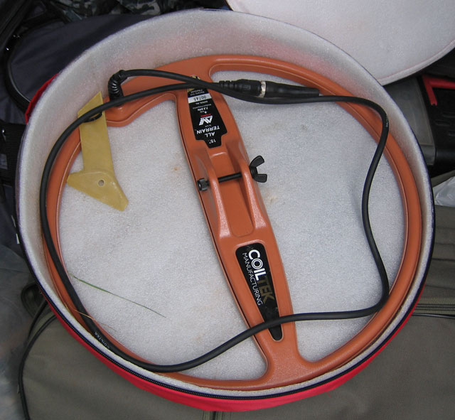

Я с женой сделал такой жесткий чехол для перевозки в машинах, чтоб можно было бросить с любую нишу и не переживать.
