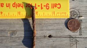

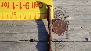

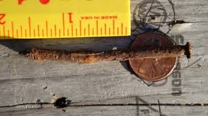

Вот тут суперское сравнение трака и зозо по разделению и скорости с множеством графиков. Все графики открывались еще на прошлой неделе, но наверное кому то они не понравились, поскольку сейчас они не открываются. Еще можно найти в инете мелкие картинки из статьи, чтобы понять что и как проверялось.
http://www.dankowskidetectors.com/discussi...47415#msg-47415
serggsss
post Oct 8 2015, 16:30
Создана #165
Сообщений: 27
Зарегистрирован: 15-February 10
Пользователь №: 15,395
Вот что удалось найти из графиков. Кстати последний отчетливо показывает разницу чуйки автомат+3 и ручной.
ЗЫ: при добавлении все перемешалось. Сами поймете который относится к чуйке.
Сообщение отредактировано serggsss: Oct 8 2015, 16:31
Присоединенное изображение Присоединенное изображение Присоединенное изображение Присоединенное изображение Присоединенное изображение Присоединенное изображение Присоединенное изображение Присоединенное изображение Присоединенное изображение

QUOTE(serggsss @ Oct 8 2015, 16:30)
А можно, доступнее,как бы в двух словах объяснить суть,если не затруднит. smile.gif
serggsss
post Oct 13 2015, 12:23
Создана #169
Сообщений: 27
QUOTE(GMP @ Oct 8 2015, 19:05)
Собственно ничего нового, немного побыстрее. Последний абзац через гугл-переводчика:
В целом, СТХ-3030 является незначительной победитель - оттеснив на E-Trac - но только на носу. CTX-3030, скорее всего, получите, что чуть-чуть больше глубины, предусматривают, что двусторонняя аудио хитом, где Е-Trac может сделать только одну сторону хит; и CTX обеспечит TID после аудио нулями в то время как E-Trac имеет не более визуальный или звуковой информации. В пограничных районах или гвоздь-загруженной первом он может позволить восстановление цветного цели, что E-Trac бы только слабо обнаружить или пропустить. Небольшая разница, возможно, - но это то, что вы получаете для дополнительных денег.
