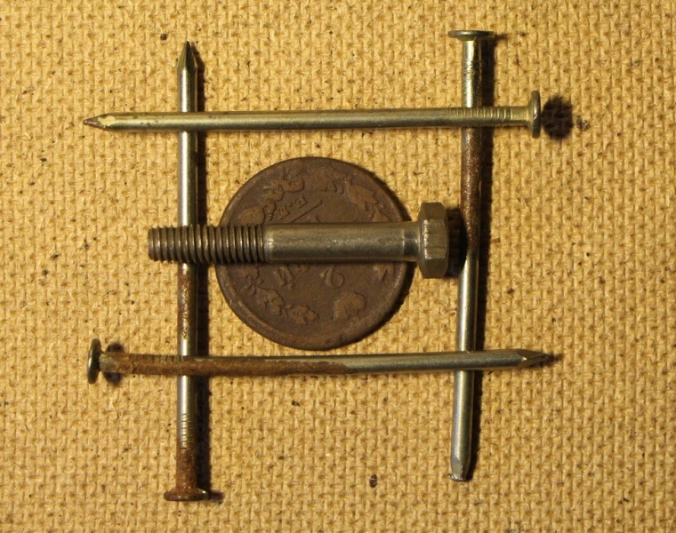

Да ладно, монетники. В чистом поле монетники. А среди мусора, особенно чернинки мелкой (гвозди там ржавые) - они слепые безмонетники.
так среди гвоздей и прочего любой прибор слепнет,до е-трека работал фишером -75 на замусоренных местах,после смены прибора был приятно удивлен,е-трек не хуже выбирает
чем фишер,только настроить надо на то ,что будешь искать(в чистом поле ,или среди мусора)
по настройкам нужно самому искать-кому что подходит

QUOTE(Romel @ Dec 2 2014, 12:41)
Вот уж не скажите - любой.
