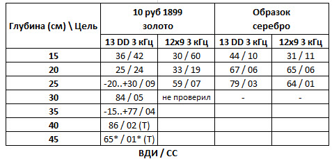

Людин
post Sep 6 2012, 17:23
Создана #80
Сообщений: 43
Зарегистрирован: 16-March 12
Пользователь №: 40,875
Металлоискатель: T74, MFT7272
QUOTE(Космас @ Sep 6 2012, 15:02)
Я прекрасно понимаю что будет глубже. Вопрос на сколько???
Какие цели интересуют?
Есть обе катушки (+ 10х6-14 и 12х9-14). Если будет время, проверю в ближайшие выходные, пока могу предложить результаты последнего, не самого правильного теста:
Тест был затруднен сухим грунтом и помехами от ЛЭП, для 13ДД пришлось включить АФ3, 12х9 там же могла работать в норм.
