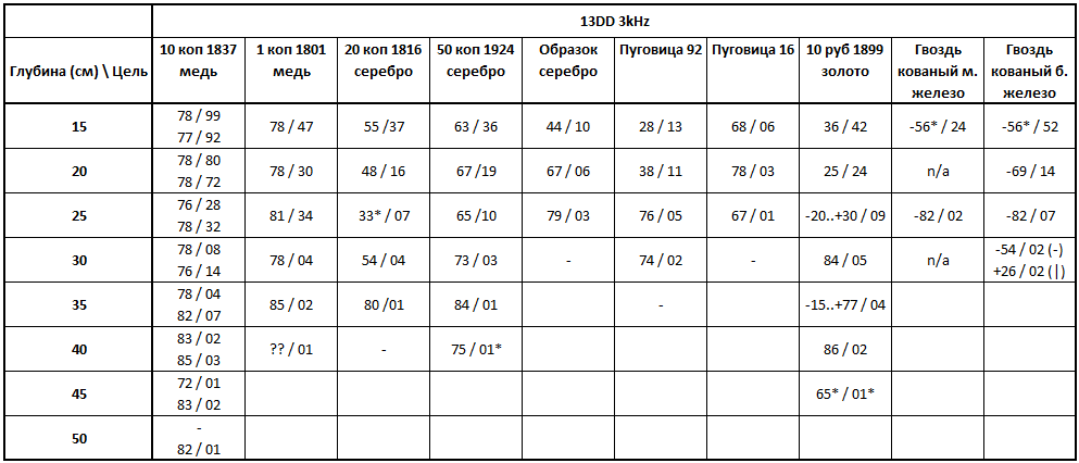

Опробовал сабж на 3 кГц. Для этого в лесу вырыл яму, в боковых стенках на разной глубине пробурил отверстия, цели прикрепил на деревянные рейки.
Режим АФ3(рядом ЛЭП), ОУ=10, КТ=9, РВ=7. Грунт – сухая глина. Процесс снял на видео, затем просмотрев его, записал ВДИ/СС в таблицу:
ЗЫ. Павел и Сергей, спасибо за советы – катушка понравилась, не думаю, что 7кГц показала бы себя лучше.
ЗЫЗЫ. Перепроверил 10 коп, на прежних настройках уделил чуть больше внимания БГ - обновил таблицу.
Сообщение отредактировано Людин: Aug 13 2012, 19:44
