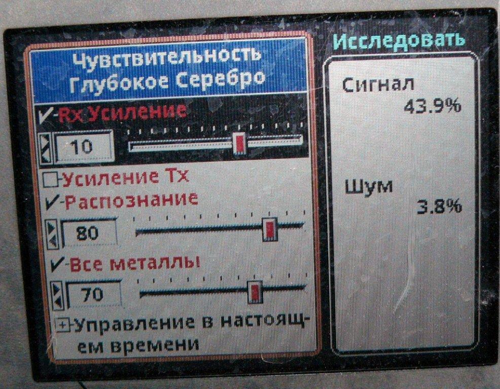

Почитал предложеную ветку много интересного.
Если правильно понял RX это чувствительность приёмника.
... сложно сразу понять шо такое DS.
Прибор работал стабильно немного на сухие сорняки и толстые стебли реагировал, но должен заметить что использую катушку 12" ДД.
На фото показаны параметры сигнал (какой?), шум.
Какая должна быть логика?

DS это чуствительность канала дискреминации я ее мспользую для более четкой настройки если приходиться снижать чуйку то в первую очередь начинаю с нее и уж если непомогает тогда RX. RX совершенно верно это чуствительность приемной катухи. После которой сигнал идет подвум каналам это канал элметал и дискриминация. Которые имеют каждый свою регулировку. Элметл обычно больше 65 невыставляю. Если ходите в дискриме (неиспользуете микс моде ) то эл метал нестоит задирать больше 60 иначе могут быть проблемы с поиском центра цели потому как в режиме дискр. настройка элметл вообщемто роли неиграет. Для глубины первичное значение имеет настройка именно RXG ,а уж потом DS. Если хотите глубины на монеты включайте одну частоту 7.5 и старайтесь держать максимальный RXG насколько это возможно. DS начните с 70-75 я обычно выше 80 (в зависимости от места) неподнимаю иначе заметно прибавляется глюков. На мусоре DS опускаю до 50-60 если выше сильно начинает кидать чернину в цвет. Что касается % потерь я стараюсь выше 20-30 неходить. Что показывает данный % на форуме было два мнения это процент потери сигнала посланного в грунт и принятого и другое мнение насколько близка ваша катушка к перегрузу. На вашем фото процент потерь довольно большой хотя RXG 10. Я незнаю где вы проводили замеры. Все выше сказанное только мое мнение если я неправ поправте. И еще если у вас возникают вопросы лутше задавайте в основной теме там народу бывает больше.

Для подстройки аппарата нужно по меньшей мере понимать как проходит сигнал, где фильтруется где вычитается т.е. смотреть структурную схему. Так легче понять какая регулировка на, что влияет. Попадалась ли Вам такая схема?
По фото предыдущему я не пытался настраевать, да и что настраивать если незнаешь какие данные показываются. Угадывать.
Но мне думается что проценты показывают соотношение сигнал\шум для приёмного канала после усилителя или уже после вычинания земли?? В идеале шума должно быть как можно меньше, а сигнала соответственно больше. Регулировки на фото влияют на процентные показатели.
Очень удерживает понимане объяснение на русском, а термины английские.
... как в том анекдоте где встретились две подводные лодки и капитан спрашивает у другого как мне в Европу попасть, тот отвечает ВЕСТ....- лучьше пальцем покажи.

Схема гдето мне попадалась помоему была в основной ветке по прибору. Мне поначалу тоже было трудновато на Русском языке поэтому сначала пользовался английским. Но на спектре есть подсказки по функциям при отжатом тригере от себя. При увеличении гейн процент потерь возрастает и наоборот. Но сильно зависит от грунта. У меня есть поле где при RXG14 DS80 процент показывает от 1.9-2.5 , а на другом поле с такими настройками работать немогу.
