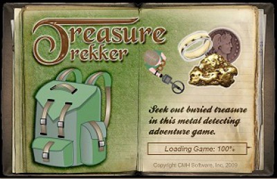

Кстати, всем, в преддверии конца сезона - игра про Кладоискателей...
самое интересное - используется дисплей Спектры
http://www.ginkgoware.com/Treasure%20Trekker.html
