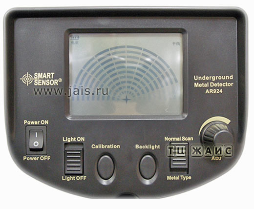

Доброго времени суток, вот хочу купить металлоискатель AR924, подкажите пожалуйста стоит ли это делать??? и как вобще он подходит для поиска монет, и какая у него дискриминация???

Если не ошибаюсь уже было обсуждение данного прибора.
Моё мнение таково, что лучше не брать его.
В подобной ценовой категории лучше взять Аску б/у, но это сугубо личное моё мнение.

QUOTE(shevchenko @ Sep 8 2010, 00:42)
сразу видно.. прибор никакой.. и своих денег не стоит.
какие бы не были у него заоблачные характеристики и чтобы не писали...
стоит только посмотреть на эргономику...и применяемые детали.. сразу видно, что прибор абсолютно ненадежен, и неадекватно много весит.
все кто покупал китай... очень разочаровались.. не наступайте на старые грабли,
на приборе нельзя экономить.. иначе он съэкономит на Вас
