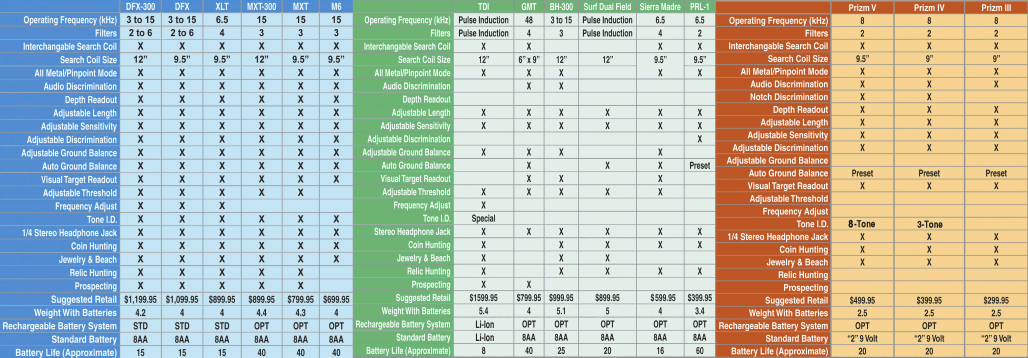

Тема по MXT, животрепещущая... поэтому добавим сюда.
Навеяно разговором-беседой с одним моим колегой, приверженцем MXT, как то мы с ним разговорились, по этому поводу, ну а вообще сюда, в список этой темы нужно ещё добавить MXT
Часто на форуме, да и в жизни, люди спрашивают у меня, а в чём разница между XLT и MXT, чем лучше один другого... я всегда отвечаю, что XLT это металлоискатель с функцией программирования всех, без исключения параметров настройки прибора... а MXT, напротив, обладает простыми, аналоговыми регуляторами...
Если рассмотреть эти металлоискатели с разных сторон, то первое, о чём хочется сказать, это балансировка и конструктив, в этих двух параметрах, XLT и MXT практически одинаковы... если установлены катушки по умолчанию, тоесть 9.5 дюймов...
Управление:
В XLT управление осуществляется с помощью клавиатуры, расположеной на дисплейном модуле, в меню у прибора присутствует очень большой выбор по управлению тех или иных функций. На самом деле, в жизни, как показывает опыт, не все операторы используют все функции металлоискателя, как правило составляется 2-3 программы и вперёд. Вообще, если упомянуть, то в XLT есть встроенные программы, достаточно загрузить программу и можно работать.. Хотя стоит упомянуть, что встроенные программы в XLT, которые прошиты разработчиком, мягко говоря подходят не всем операторам.
Стоит так же упомянуть, что у XLT очень хорошая и удобная карта настройки дискриминатора, от -99 до + 99, согласитесь, это даёт очень большие шансы отстроится от того, что очень мешает... Кто то любит маски, но по мне, так лучше "голый дискриминатор"... Так же на борту XLT несёт всем вами любимым VDI, что так же можно подстроить под себя, так как нужно.. Ну и уместно сказать и упомянуть что у обоих машин есть тригер под рукоятью... )
У MXT же напротив, всего пару тройку регуляторов, которые достаточно задействовать, что бы металлоискатель более менее сносно зарабортал, в отличие от XLT... сам по себе MXT очень прост в настройке, всего чувствительность, дискриминатор требуется для работы... конечно, для более требовательного оператора есть и трэшхолд и установка по грунт балансу, и предустановленые программы работы..
Есть некоторые товарищи, которые утверждают что 2-х тональных отклик не совсем удобен в поиске. Скажу одно, через некоторое время, вы сможете отличать очень хорошо, чернину от цветного металла.
Чем примечательны эти две модели в плане настройки, MXT например, как и говорилось выше очень прост в настройке, раз-два, и настроился, у XLT это кажется всё сложнее, но на самом деле после не продолжительных тренировок и освоения матчасти это покажется столь простым, как и у MXT.
Баланс грунта:
У обоих машин, XLT и MXT балансировка на грунт очень отлажена, даже автомат справляется с более - менее сложным грунтом не плохо. Как и говорилось, у обоих машин есть автоматическая отстройка..
XLT, как раз наоборот, ещё на борту несёт и ручной грунт баланс, что делает его более гибким, по сравнению с MXT, который опирается только на автомат... Хотя последний имеет ещё и режим lock (фиксированый) и режим Beach (пляж).. Уместно сказать что баланс грунта процедура нужная, и обязательная к повседневной регулировки, а порой и постоянной подстройке.
Я всегда проверяю баланс грунта, с любой катушкой, которую я использую в тот момент, и если я нахожу что состояние грунта меняется, знаменательно, то требуется 15-20 секунд, чтобы восстановить хороший, функциональный баланс.
Что является хорошим подспорьем в XLT - это то, что он позволяет Вам работать с функцией "offset" к установленному ГБ.. функция обеспечивает скорость подстройки в режим автомата.. но тут тоже надо быть очень внимательным с настройкой, потому что очень легко загнать XLT в состояние "не стабильности"...
У MXT, процедура грунт баланса более упрощена, сама схема проверена временем и работате стабильно, достаточно 2-3 взмаха и баланс установлен, собственно, если оператор нашёл "золотую середину" для определённого участка, можно просто залочить настройку, функцией lock и работать не знаю проблем с балансом грунта..
Если Вы заметили, что состояние грунта изменились, и Вы находитесь в режиме Lock и ГБ положительный или отрицательный, можно просто отстроится по новой, переключив lock, обратно в положение автомата. Что это, модернизация настройки ГБ или лишнее телодвижение... наверное и то и другое.. мне лично привычнее на автомате )
Хочется упомянуть в тему, о модели М6, в которой используется тот же принцип балансировки грунта, ну, и та же схема, как у MXT...
Аудиоотклик и визуальная идентификация:
Если рассматривать по этому критерию эти две машины, то и XLT и MXT обеспечивают пользователя расширенным, всесторонним VDI от - 99 до +99, это основная визуальная идентификация цели. Имеется и другая визуальная идентификация, звуковая. 2-х тональность у MXT, казалось бы куцая, обрезаная, на самом деле нет, достаточно всего 2-х сигналов что бы комфортно работать. У MXT этот принцип выглядит следущим образом, если дискриминатор исключает из поиска определённую зону карты дискриминации, значит этот сегмент попадает в разряд сигнала с низкой тональностью, соответственно всё остальное будет звучать высоким... . Так же есть режим работы с одним единственным звуковым тоном в режиме Coins. Вот тут и пора вспомнить младшего брата М6, у которого тонов побольше... по мне так MXT на самом деле нуждается в многотональности, не смотря ни на что...
На XLT есть множество всевозможных как визуальных составляющих, включая сигнаграф, иконки и VDI, так же и звуковую идентификацию, с помощью которой можно варьировать от одного тона, до множества тонов, включая режим полифонии.. в разряд которой относятся установка тональности (Tone ID) под каждый сегмент VDI...
Функция Tone ID одна из более удачных и удобных, XLT может производить свой звуковой сигнал для каждого из VDI числа, и это, как не казалось бы - много. Это очень всесторонне, и если я принимаю решение, что мое время, распределенное для определённого участка довольно ограничено, и большинство целей монеты, и я хочу копать, главным образом, высокие сигналы - медь, серебро, биллоны... тогда, я безусловно активирую эту функцию. Я предпочитаю не использовать функцию Tone ID когда я работаю на замусоренных участках, или при поиске заведомо глубоких целей.
Моё мнение, MXT в этом классе очень хорошо подходит под понятие и классификацию "лучшего монетника" с быстрым стартом, и моментальной настройкой основных параметров.
В MXT так же присутствует некое подобие сигнаграфа, в виде столбиков, которые появляются на дисплее при идентификации цели, они призваны помочь оператору в идентификации, суть такова, чем выше столбец, тем как бы прибор точнее опознал цель, мне лично помогало частенько перед принятием решения, копать или нет... у XLT конечно это всё реализовано более серьёзно, там уже сигнаграф присутствует в полном объёме на каждый сегмент дискриминатора.
Скорость отклика цели:
Это тот параметр, где эти две модели отличаются друг от друга больше всего, не смотря на то, что мы говорили, то, что они чем то похожи, имея на борту сигнаграф, "столбцы" и VDI и другую визуальную информацию. Они оба могут работать в режиме авто грунт баланса, но XLT медленнее откликается от цели, по сравнению с быстродействующей схемой MXT.
Даже если пытатся сравнить приборы в работе на предустановленых программах, на заводских, XLT окажется медленней, своё дело делают 4 фильтра, которые по большому счёту и "тормозят" машину.. MXT использует всего 2 фильтра.
XLT металлоискатель для вдумчивого поиска, умеренной скорости проводки и требует дополнительного взмаха, двух, для более точного умозаключения по идентификации цели.... так что Вы обратите внимание, требуется немного больше взмахов (проводок) по цели, прежде чем Вы получите целевой ответ с возможностью 70 на 30. Если Вы используете стандартную катушку 950 и пользуетесь стандартными программами поиска, вшитыми в девайс, XLT покажет примерную скорость зачистки и звуковые характеристики как ранние модели, типа 6000 Di Pro SL или более новый XL Pro, если Вы знакомы с этими детекторами конечно...
Но попробуйте сменить стандартную катушку на 5.3 BullsEye, подстройте прибор так, что бы главным образом акцентировать внимание на параметрах "Target Volume", "Sensitivity (AC)", "Pre-Amp Gain" поверьте, Вы не узнаете свой XLT, Вы будете поражены, насколько быстрее XLT может отвечать на цели, и как медленно Вы сможете охватыватить катушкой выбраную площадь поиска...
Вообще, с самого начала, MXT разрабатывался как девайс, в сегменте средних машин типа Bounty Hunter, Tesoro и подобных, но на самом деле надо отдать должное разработчикам, сделали его куда лучше.
