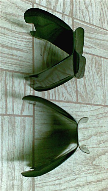

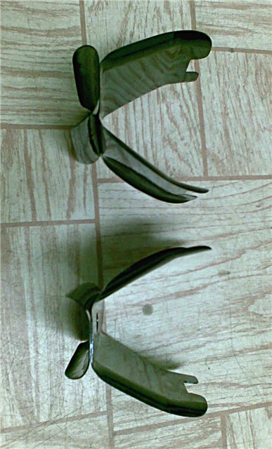

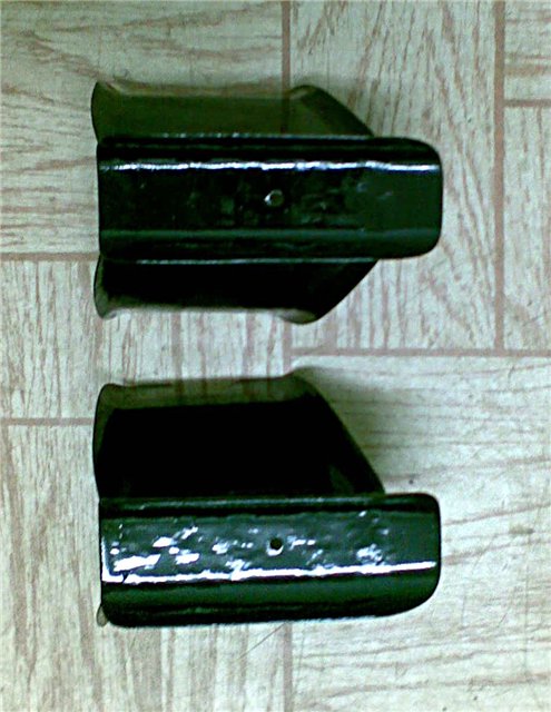

Вот парни, пришел и мой черед ваять подлокотник ,выкладываю фотоотчетик .
Отдельное спасибо основателю темки ССВ !
Не пришлось химичить ,воспользовался фотоотчетиком,и не теряя времени сотворил нечто подобное.
Клеем пользоваться нестал ,ибо заклепки надежней, на мой взгляд.
Материал ,все таже самая труба 110 водопроводная ,форма придается любая с помощью нагрева на газовой плите и фиксация формы с помощью охлаждениия холодной водой.Материал остается эластичным.

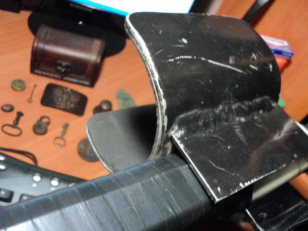

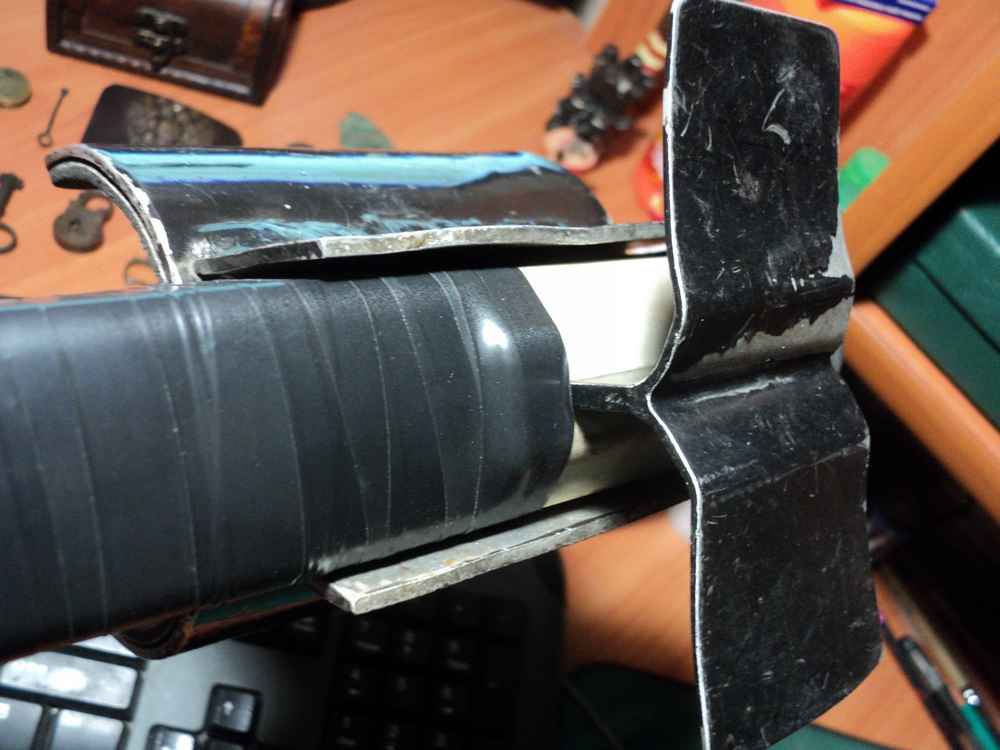

Делал на скорую руку за полчаса из того, что подруку попало: кусок оцинковки (обложил ей штатный подлокотник, края загнул), два гвоздя и немного изоленты. Лишь бы следующий день копа выдержало. Но конструкция оказалась прочной и удобной, теперь и менять не хочется.

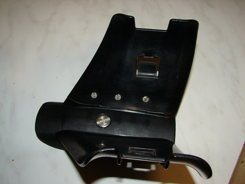

Здравствуйте дорогие кладоискатели.
Хочу вернутся к вечной проблеме,ломанных подлокотников!
Хочу Вам предложить альтернативный вариант самодельного металлического подлокотника на такие МД как Explorer/E-Trac/Safari !!!
Все обладатели Explorerа уже знают,что оригинальный пластиковый очень хлипкий и ненадежный!Только деньги на ветер!
Сие изделие очень хорошо себя показало на просторах Украины!
И в сравнение с оригинальным дешевле,всего -20 долларов,а прослужит Вам намного дольше!
Сделан из металла толщиной 1 мм,етого вполне хватает!
Вес подлокотника -180 грамм!!!Очень даже легенький и практичный!
Цвет-черный мат!
Сделан по чертежам оригинального подлокотника,садится на прибор как родной,выглядит также,тоисть естетично!
Заказывайте господа,покачто в наличии есть много подлокотников!
Если у Вас есть знакомые,друзья поисковики с Украины или ездят транзитом в Россию,то могу без проблем через них Вам передать хорошый металлический подлокотник!Или есть надежный вариант передачи посылки в Россию!
Даю фото самого изделия:
Обращайтесь господа,всем постараюсь помочь!

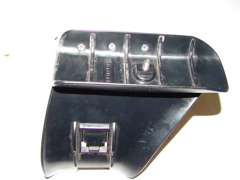

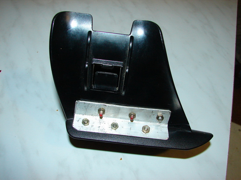

У моего Экспа подлокотник сломался на третий сезон использования. И считаю, что сломался по той причине, что я в фуфайке был. Соответственно, рука под ремень не пролезает. Обычно, без фуфайки, я под ремень руку сую. Махать в тот день широко получалось, т.к. поле ровное было. cheesy.gif Ну и треснул с правого крыла подлокотник-то.
Решил по быстрому починить сам дома, из подручных материалов. Отрезал кусочек уголка алюминиевого, на сверлил отверстий, наметил эти отверстия на пластике подлокотника и просверлил пластик. Привернул всё винтами. Отслужил уже полтора сезона.

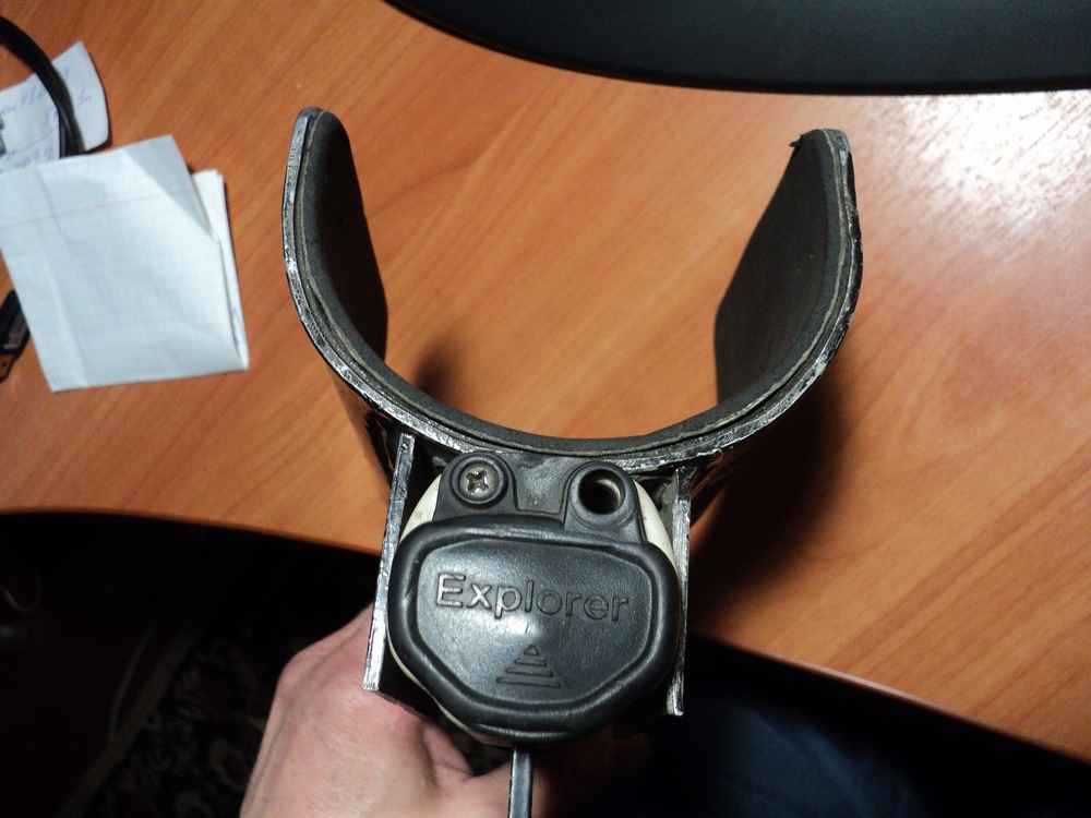

В идеале не доводить до поломки, а усилить зарание и проблем не будет, вот как то так:
