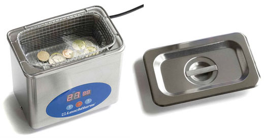

Инструкция по эксплуатации:
1. Положите предмет, который нужно очистить в прилагаемую металлическую корзинку.
2. наполните емкость прибора для ультразвуковой очистки примерно на 2/3 объема водой или жидкостью для чистки фирмы Leuchtturm, которая благодаря своим высококачественным активным веществам обеспечивает щадящее удаление следов окисления.
3. Подключите прибор к розетке (в этот момент вы услышите короткий звуковой сигнал, дисплей на мгновение загорается).
4. Включите прибор, для этого нажмите кнопку ON/OFF. Прибор находится в режиме STANDBY (цифровой дисплей постоянно горит).
5. Теперь Вы сможете установить время очистки с помощью кнопок +/- (max 30 мин).
6. Положите металлическую корзинку с очищаемым предметом в жидкость, закройте прибор крышкой и начните процесс очистки, нажав кнопку ON/OFF.
7. Регулярно проверяйте состояние очищаемого предмета.
8. После окончания чистки откройте крышку, только после этого выньте металлическую корзинку.
9. Полностью отключите прибор для ультразвуковой очистки, придерживая кнопку ON/OFF. Подождите пока перестанет гореть цифровой дисплей.
10. После пользования прибором уберите жидкость для чистки согласно техническим предписаниям, промойте водой емкость прибора. Затем тщательно протрите прибор насухо.
Ультразвуковая ванна из нержавеющей стали предназначена для профессиональной чистки монет, медалей, зубных щеток, стекла, очков, зубных протезов, а также цепей, браслетов, колец и водонепроницаемых часов с металлическим браслетом.
При помощи прибора нельзя чистить следующие изделия: деревянные предметы, жемчуг, кожу, текстильные изделия и другие органические материалы.

Это я понял,читал! Мне интересен прибор на практике. Как он чистит монеты? Остаются какие то следы? Тщательно ли он промывает там всё? smile.gif

судя по отзывам прибор так себе и +и- хватает.
почитайте форумы,которых очень много в инете!
сам пробовал чистить в ванне(ультрозвуковой)для приборов медицинского характера,вот там минусов нет!хотя один есть цена у него 12.000евро.это у меня отец работает в институте косманавтики.
по мне так уж лудше по старинке,мылом,щеткой и растворами,но это уже совсем другая тема.удачи.

Очень хорошо подходить именно для промывки и удаления земли из труднодоступных мест, если использовать какие либо реактивы, то в УЗ ванне они будут более эффективно работать. Для чистки монет "из земли" подходит только как вспомогательный инструмент. Стоит такая радость на радио рынках и прочих специализированных местах (где продают электронику) от 500 рублей.
