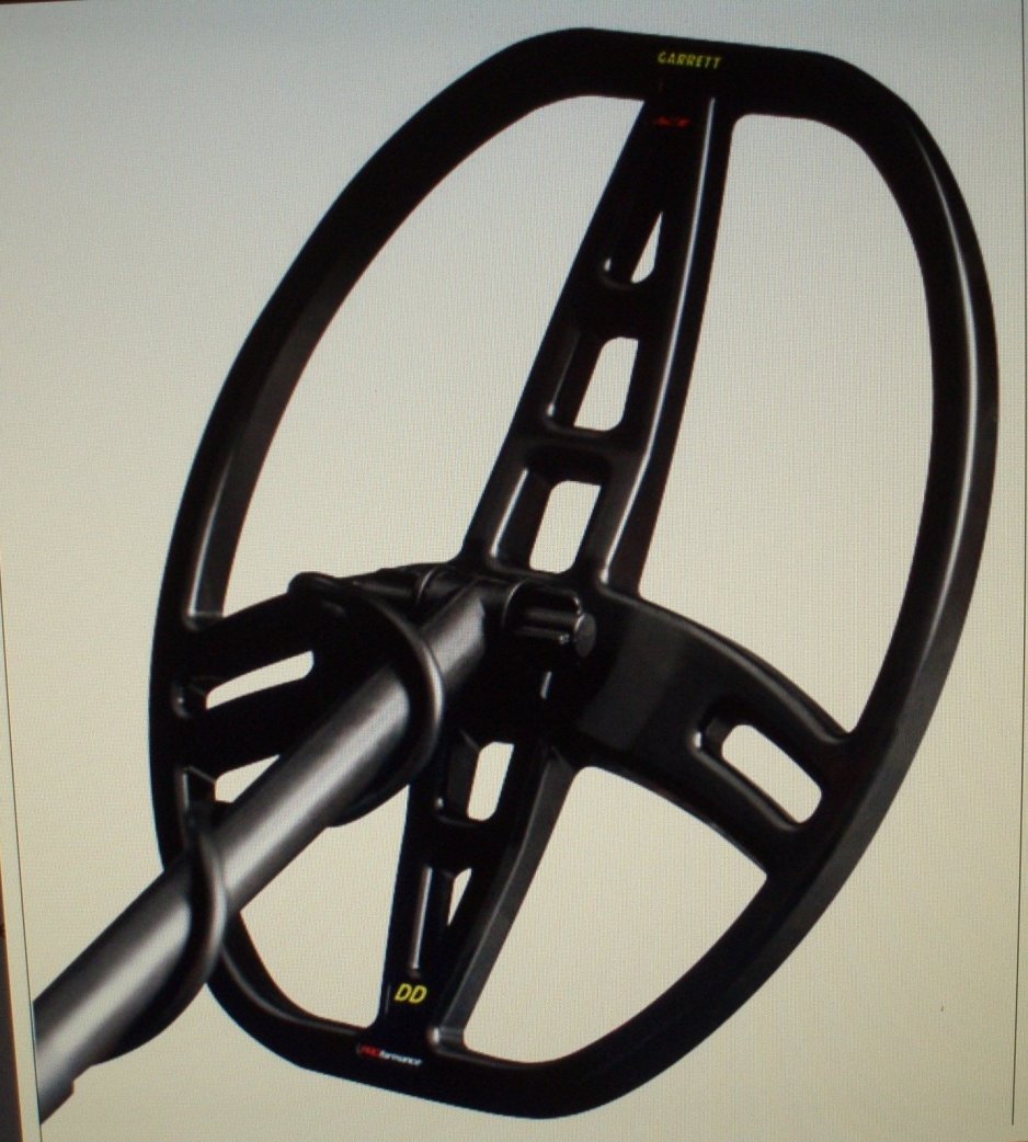

Всем доброго времени суток.
Нужно ваше мнение.
4 года проходил с DD катухой (на фото) и находок ну ни как не меньше было или даже больше чем чем у комрадов с е-траками и тёрками 705.
И вот теперь предлагают за 70 евро катуху Нэл торнадо.
Целесообразно ли её покупать?
Тоесть она глубину увеличит или смысла брать нет??????
Ходим только в полях.
С ув.Юрий.

http://www.reviewdetector.ru/index.php?sho...post&p=12654840
глубина, есесьна, увеличится. на 5 коп СССР (по воздуху) примерно с 32-33 до 41-42 см.
если 4 года отходили с одной катушкой то к ней привыкли... поначалу с большой катушкой может быть непривычно.
возможно следует посмотреть в сторону ака-mars 9х12 - они более универсальные, по глубине примерно тоже самое что и 13" - на 5 коп СССР в районе 39 см.
