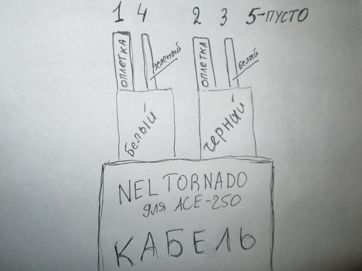

Ну и приведу пример распайки в штекере катушки Nel tornado третьей генерации соответственно для АСЕ. Просто встречал на форуме, кто то спрашивал, но не нашёл.
Из кабеля выходят два провода, чёрный и белый. В каждом проводе имеется оплётка и центральная жила.
От белого провода оплётка приходит на контакт 1. центральная жила (зелёный провод) на контакт 4.
От чёрного провода оплётка приходит на контакт 2. центральная жила (белый провод) на контакт 3.
Контакт номер 5 в разъёме пустой, на него ничего не приходит.
Ну и картинка для наглядности:
Сообщение отредактировано Безработный: Apr 1 2015, 21:45

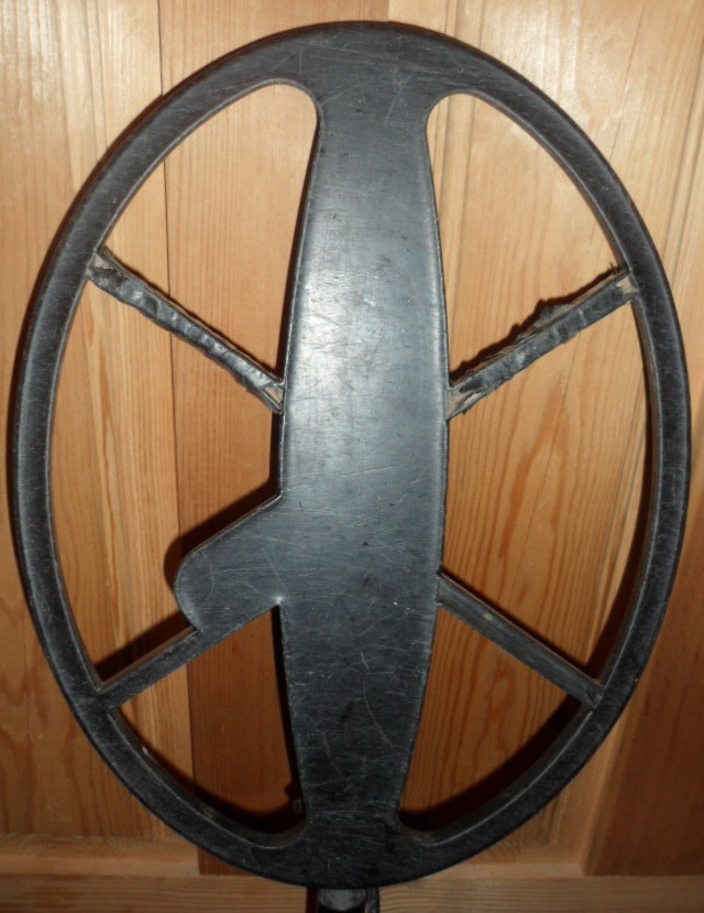

Мой маленький отчет о катушке Марс Тайгер ДД 9,5Х12,5
Прикупил по случаю Б/У здесь же на ревике года три назад,использую как штатную везде(в полях,на мусорке и т.д)Показала себя просто отлично!
1.Не фантомит,да же на полной чуйке в поле,на мусорке -1( для более четкого разделения целей)
2.Четкое и точное определение сигналов,со штаткой такого нет
3.Глубина обнаружения прибавилась примерно на 30-40%
4.Защита не нужна,вот фото после трехсот с небольшим выходов в поле,плюс брал уже Б/У,использовалась не жалея везде(стернина,лес,весна зима, лето,осень),верхние ребра лопнули,но это мой прошлогодний косяк,бросил черметину около 2-х кг. весом и попал,думал трындец катухе,нет работает.
Не реклама все из опыта.

QUOTE(Wowchik @ May 15 2015, 09:35)
Всех приветствую!
Странно что ребра лопнули, тут ребята катушку по больше показывают что она чуть не бронированая cheesy.gif
https://www.youtube.com/watch?v=4bLGXieoBzw

QUOTE(executive @ May 15 2015, 18:34)
Так это почти свежак , а про ту где рёбра сломались , в посте написано что три года назад брал б\у , совершенствуют изделия , молодцы !

QUOTE(Безработный @ Apr 1 2015, 21:39)
Наконец то нашёл идентичную проблему. Проблема со штекером один в один. Интересно, катушка отработала больше 2-х лет без замечаний, и вдруг начала глючить.
