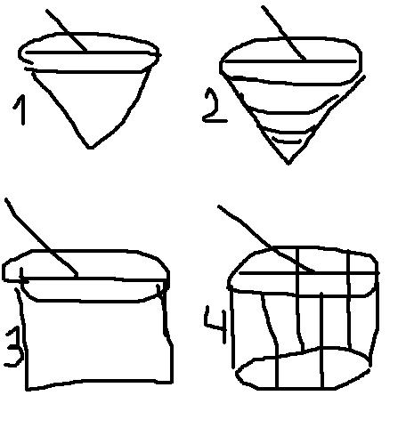

Golden crucian
post Dec 18 2012, 21:31
Создана #226
Сообщений: 522
Зарегистрирован: 26-June 12
Из: Ишимская степь
Пользователь №: 44,639
Репутация: 128 кг
В общем почитал так и не пришел к окончательному решению какую катуху на свою ga250 взять...
Понял что у НЕЛ появился достойный конкурент АКА.
опыта мало но всяких тестов насмотрелся и независимых и зависимых пришел к выводу что катушки по работе и глубине одинаковы пары 1(нел биг и ака голиаф) и вторая пара 2(нел торнадо и ака тигр)
Ну да ладно это уже похоже будет для каждого отдельно дело вкуса или принцыпа.
Теперь еще вот такой вопрос возник если копать по битым вспашкам сельских полей а в дальнейшем планирую в леса уходить подойдет наверное и большая катуха из первой представленной пары? По частным огородам и по фундаментам завязываю с таким копом. Хочу чтоб глубину по максимому брала(я становлюсь жадный на глубину, видимо еще толком ям по колено не копал biggrin.gif )
А может ну их эти 3-4 см , подскажите в чем может выиграть катушка 2 катушку 1 кроме как по весу? если пашня не замусорена.
И вот еще обьясните пожалуйста по полю обнаружения цели , нарисовал для внятности
1плоский треугольник, 2 конус, 3 плоский прямоугольник, 4 цилиндр
Выше приведенные четыре титана у них у всех поле обнаружения одинаково?
Если есть разница скажите какая катушка к какой картинке относится.
