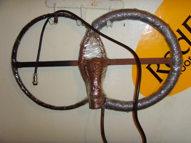

QUOTE(M@RS @ Jul 19 2012, 22:35)
smile.gif  Покажете мастер-класс? Две недели хватит? Ну чтобы не быть голословным...
Вот,для примера:10,5" на 19".
Тх:алюминий диам. 1мм
Rx:МГТФ 0,2 квадрата.
Пряжка или жетон по воздуху 60см.
5к советы - 38см.
5к Е2 - 45см.
Копейка Грозного - 20см
10к 1829г -32см
Все замеры при отстроенном грунте(вывел
R48 на корпус - нарушение конечно,но
очень удобно:с любой катушки можно
выжать лишние сантиметры).

QUOTE(M@RS @ Jul 19 2012, 23:54)
;-) Пробовали кому - то продать? Ну хотя бы походить...
Походить - пробовал,но продавать - нет,без
меня хватает продавцов.

QUOTE(Гил @ Jul 20 2012, 01:04)
Тогда это всего навсего прототип... Климат какой выдерживает?
Сообщение отредактировано M@RS: Jul 20 2012, 00:10

Репутация: 1319 кг
Для себя делаю,какой еще прототип.
Катушка стабильная,до -5,дальше не знаю,не
хожу дальше - холодно.(Сводил без петли,кстати)
