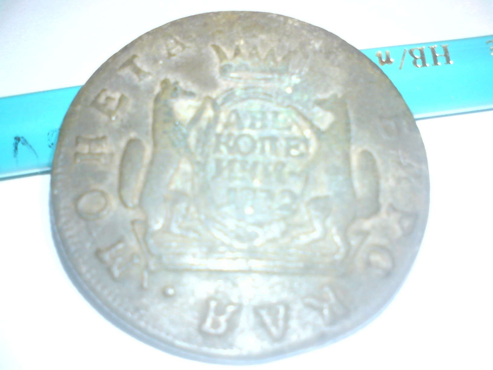

... В продолжение своего эпоса (для тех кто следит lupsk.gif ). Состоялось три выезда, если в кратце то катушка вызывает сложно выразимое чуство, попробую пояснить, так везде трава по пояс, пришлось ехать в другие места, где ее поменьше, работаю с мд, относительно недавно и не технарь, места свои излюбленные тоже есть, но повторюсь из-за травы на них пробовать 3 кг штрорм не получается, поэтому пробовал на известных мне чужих выбитых старых местах и отчасти просто в степи. Сухой итог - за три выезда (всего 7 часов поиска) (из наиболее интересного) деньга Сибирь, 5 копеек 1931 и 1932 года, две копейки Сибирь 1772 года, печатка (в оценке), копейка 18(19? года) года - (чиститься) и 1 копейка 1861 года. Максимальная глубина находок примерно 20 см, работал на терке в 1 дискриме, чуйка 30. Фантомы есть при этом, но для менятерпимые, они у меня присутствуют и на 10 дд 7,5 кг (стандарт) при чуйке 30. По воздуху тестил: 4-5 см конину видит на 42 см, в земле меньше sad.gif . Но есть один интересный момент, как поется в песне при поиске стандартной тамже находок при этом не было практически, т.е. 3 кг работала очень даже хорошо. Из минусов (для меня лично) - не получилось взять защиту, катушка была обмотана пищевой пленкой и изолентой, и сигнал на большую 4 см монету немного другой - более тонкий и писклявый, чем на стоке. Там где раньше у меня на 44-46 в 99 % выкапывалась железо, сейчас на 44 я копаю монеты, ну и вес конечно несколько сказывается - немного больше устаешь. Поэтому скажу так - кашушка требует ПРИВЫКАНИЯ! с наскоку ее освоить можно, но тяжело. так же как и переход обратно на 10 дд 7,5 кг тоже у меня потребовал перестройки на понимание звука. Работал и в траве 20-30 см, нашел упомянутые выше 5 копеек 1931-32 гг. Моя самая (пока) красивая желанная монета "Сибирка"- фото прилагаю
