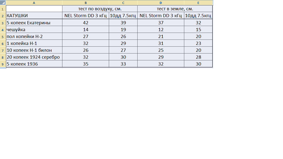

Сегодня провел тест катушек постарался быть объективным.
Металлоискатель Terra 705, чувствительность на максимум.
Непонравилось, что катушка Nel Storm поет задевая за траву и неважно она сухая или сырая.
По глубине чудес не произошло, дикие цифры были только в рекламном ролике.
Сообщение отредактировано Alegator: Aug 3 2012, 16:36

Alegator спасибо!
Вот бы кто-то сделал аналогичную табличку со штормами 7,5 кГц и 18,75кГц! dsd.gif

QUOTE(Alegator @ Aug 2 2012, 23:52)
Программа дискрим или все металлы?
Ну, вот блин, а Я тут губы раскатал уже хотел заказывать спасибо большое, сэкономил)))

На всех металлах.
