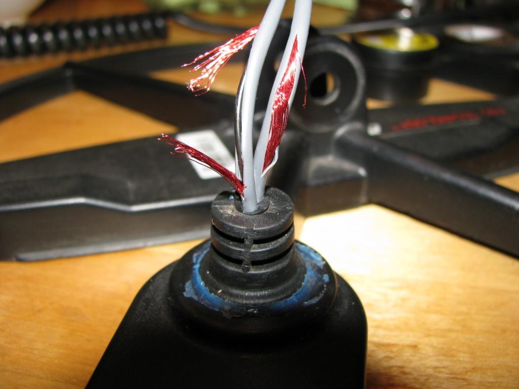

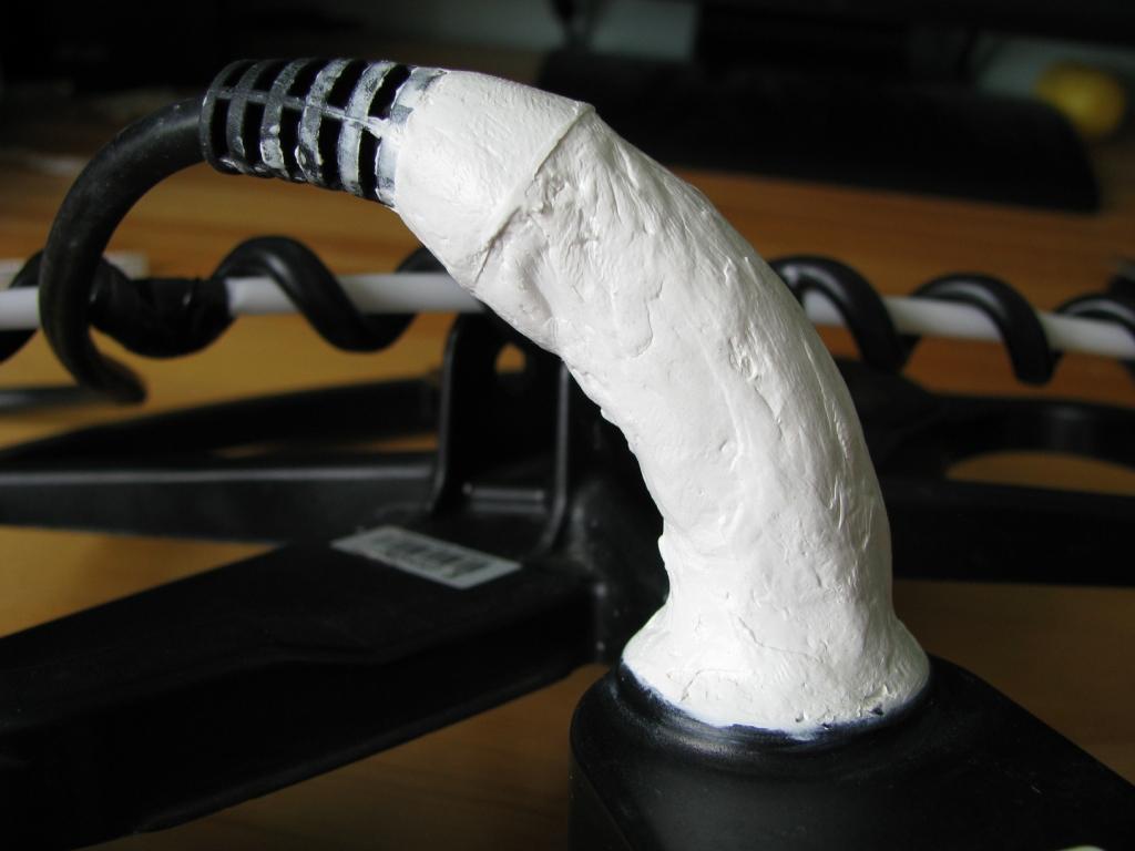

Режут проводки, удаляют гермоввод, одевают гофры, изоленты и т. д. И что? После этих ремонтов приходится заново клеить корпус, под другой гермоввод, потому что тот котрый был уже его нет. Искать новый кабель, потму что тот котрый был, от него уже половину отпилили... Вот сегодня доделываю две послеремонтных катушки:
Доклеиваю датчики, вставляю новый гермоввод....
При ремонтах сверху, датчик может работать нестабильно, из-за того что при нагреве во время пайки центральной жилы кабеля к приемнику, с нее слазит изоляция. Эта центральная жила может касаться экрана. В новом заполнении не эпокидкой, а чем то более легким и наверняка дешевом, не поймешь экран только с краев, или во всем заполнении минелабовского датчика.

QUOTE(Fuma @ Sep 25 2012, 11:40)
user posted image  user posted image  user posted image
А все таки весь процесс можете подробно описать, гладя глазами профи ? Будет очень позновательно.
