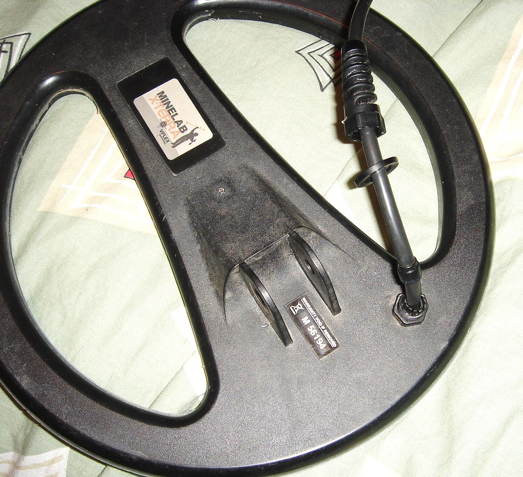

2.Под верхней частью платформы крепления катушки к штанге имеется пустое пространство, так вот просверлить отверстие диаметром в 5 мм и залить внутрь эпоксидный клей шприцом грамм 20-30,можно и больше. Тем самым мы забудем про расшатывания внутренностей и обрыва провода.
3.По поведу кабельного ввода в катушку, я сразу открутил верхнею часть, замазал силиконам, затянул, и замотал изолентай во избежание перегиба кабеля и его перелома в месте входа в катушку.

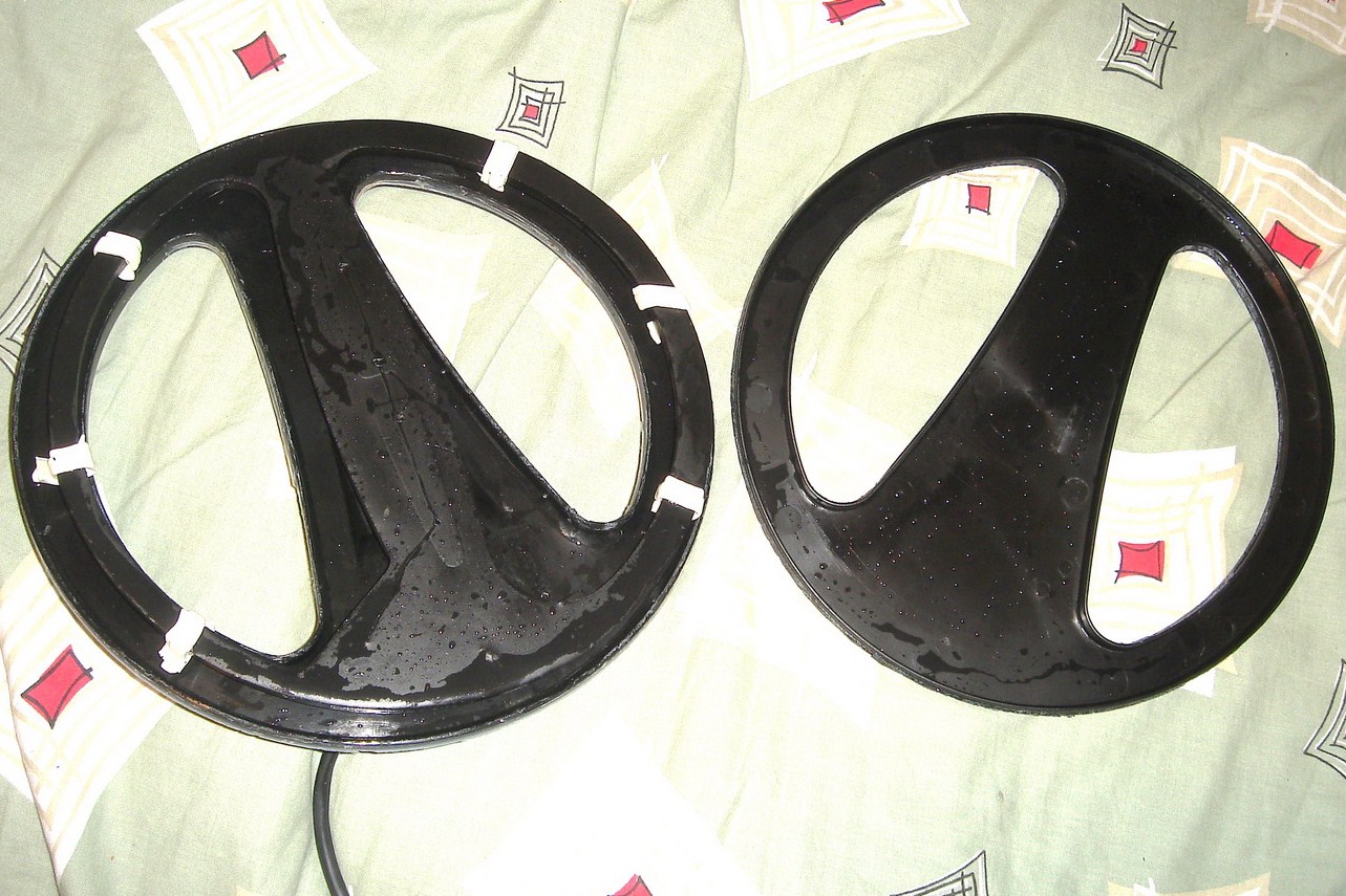

Всем доброго времени суток! Пользуюсь прибором-Х-terra 74 с катушкой 10 ДД 7,5. Вот и пришёл конец моей катухе. На крайнем выезде,в дождь + позднее катуху макал в воду, пошли хаотичные сигналы и работать стало практически невозможно. На чуйке выше 20-ти вообще сплошная какафония. При покупке прибора я сразу открутил гайку на катухе и залил силиконом вход провода.Сезон отходил нормально.Сейчас-же внимательно осмотрев то место обнаружил неплотности и отслоившийся силикон. И делаю предварительный вывод-попадание влаги. При шевелении провода на входе в катушку,идут те-же сигналы. Что делать,блин,отпуск на излёте... sad.gif

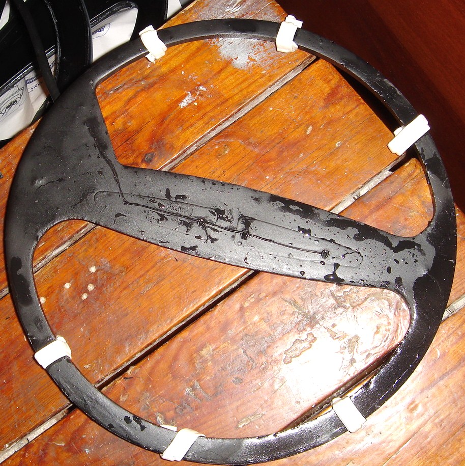

Добавляя свой пост: Катушку разобрал,пройдя по контуру линоулемным ножом. Предположение подтвердилось-внутри вода. 13.gif Провод с виду без заломов и перетираний.Проводок тоже цел...Для начала буду сушить. Как я понял,сам элемент негерметичен? Сама конструкция катушки minelablogo.gif оставила негативное впечатление.

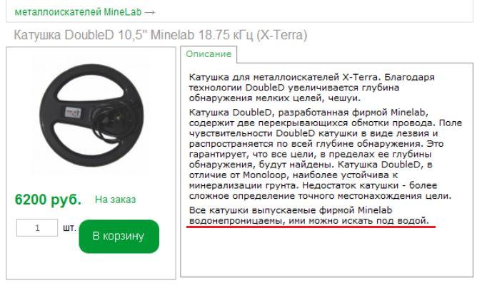

А мне встречаются на каждом шагу.Продавец пишет-допускается погружение в воду. Этого достаточно,что-бы сделать соответствующие выводы...Нас дурит minelablogo.gif .И я считаю,если на сайте в описании изделия вкрадываются досадные ошибки или недоразумения,так следить за этим должен производитель,а не мы с Вами. С недавних пор,разобравшись,я такую байду за 6200р. не куплю ни-за-что.

Информация взята с сайта Minelab com. русской версии. А продавцы могут написать что угодно. У них даже и на Терку бывают МОНО катушки, то есть с одной обмоткой.
Обратите внимание! Катушки которые можно погрузить под воду на глубину до 1 метра относятся:
11” FBS,
10” Slimline (FBS Slim),
8” FBS (FBS – 800),
8” Tornado (Tornado – 800),
10” Tornado (Tornado – 1000),
8” Slimline Treasure Searcher (TS – 800),
6” Concentric 7.5 kHz,
6” DD 18.75 kHz,
9” Concentric 3 kHz,
9” Concentric 7.5 kHz,
9” Concentric 18.75 kHz.
Металлодетектора модели Excalibur можно погружать на глубину до 60 метров.
Все остальные типы катушек «Minelab» являются только влагозащищенными, и не должны погружаться под воду.
