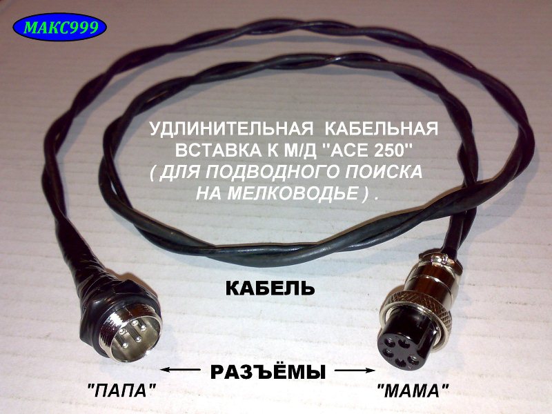

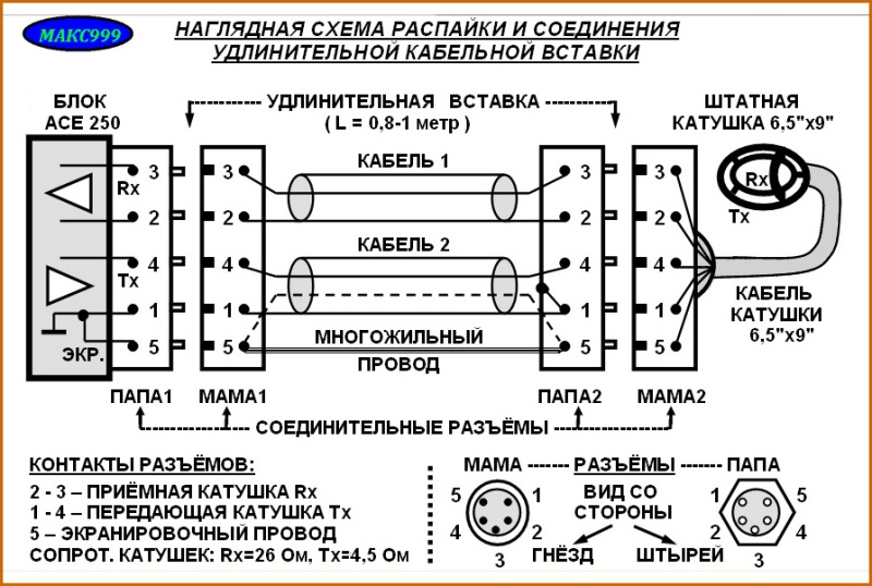

Так а че вы паритесь господа? Делайте удлинитель кабеля и все. Вот на одном форуме человек написал, многовато, но советую почитать. И схема имеется!
Приветствую, уважаемые.
Думаю, ни для кого не секрет, шой благодаря прекрасной герметичности штатной поисковой катушки 6,5х9 дюймов для Аси 250 – металлодетектор может с успехом применяться для поиска - не только на суше, но ишой и в воде.
Но так как данный прибор изначально не является глубинником, то и его поисковая глубина будет ограничиваться, как говорится – «по блок», что составляет около 70-75 см.
В принципе, поиски до такой глубины на различных пляжных водоёмах – приносят некоторое и порой немалое количество трофеев, потерянных резвящимися отдыхающими. Но в тоже время, в диапазоне глубин от 70-75 сантиметров до примерно 1,3-1,4 метра зачастую лежит почти такое же самое количество разных потерянных металлических предметов, а иногда даже и поболее. Поэтому есть вполне определенный обнадёживающий смысл просканировать глубину поиска, как говорится – не только по бёдра, но и по грудь или даже чуть-чуть глубже. При достаточно пологом дне территория поиска увеличивается примерно вдвое – шой довольно перспективно в плане находок.
Используя металлодетектор АСЕ 250 или же другой неглубинник – есть пару способов увеличить его поисковую глубину примерно на 60-65 см., тем самым достигнув общей и вполне достаточной максимальной глубины поиска – около 1,4 метра ( 1,5 м ) .
При первом способе, электронный блок Аси – помещается в специальный герметичный (водонепроницаемый) бокс. На этом варианте особо останавливаться не буду, ибо практическая реализация такого бокса – занятие довольно трудоёмкое и хлопотное, особенно в домашних условиях. Да и риск «утопить» прибор от подобных приспособлений – очень велик. Этому есть немало подтверждений также и на нашем Форуме. Поэтому, оставим эту, на данном этапе, довольно плачевную затею – до лучших времён… ;-)
Второй способ заключается в удлинении на определённую величину - кабеля штатной моно-катушки Аси 250. Остановимся на этом способе детальнее, так как он на данный момент – наиболее предпочтителен для наших целей, как в плане не сложной его реализации, так и в плане минимального риска «утопляемости» металлодетектора.
Сравнительно немало поисковиков, бороздящих пляжные водоёмы с «сухопутными» металлодетекторами и в частности с АСЕ 250 – уже наверняка удлинили кабель поисковой катушки на неодходимо-достаточную величину и тем самым ишой более расширили площадь сканирования подводного поискового пространства.
Удлинение кабеля штатной катушки 6,5х9 дюймов Аси 250 – особых сложностей не представляет. Нужно всего лишь найти необходимый кабель и с помощью паяльно-монтажных работ – сделать дополнительную удлиняющую вставку между кабельным разъёмом катушки и её кабелем. Вся эта процедура, даже при очень тщательном монтаже и герметизации стыка кабельной вставки с кабелем катушки – занимает не более часа времени…
Непосредственно перед самим поисковым процессом на глубинах: «от бедра и по грудь», нам остаётся самая малость – снять электронный блок Аси 250 с S-образной штанги и надёжно закрепить его в удобном месте шейно-плечевой области. Как? – Ну, это уж дело техники и Вашей фантазии, уважаемые. Здесь, как гутАрится – на вкус и цвет… ;-)
Ну и конечно желательно немного защитить электронный блок Аси от возможных брызг воды, так сказать – подстраховаться, на всякий случай. Это можно сделать, например – с помощью обычного полупрозрачного полиэтиленового пакета, надев его полностью на блок Аси 250 и хорошо завязав пакет.
При закреплении на теле, электронный блок необходимо сориентировать так, чтобы в процессе поиска, при необходимости, можно было легко дотянуться до кнопки «Пинпоинт» - для быстрого нахождения цели…
Работать в воде желательно в наушниках - и лучше в одном , чтобы не привлекать внимание окружающих Асиными «воплями» и одновременно контролировать звуковую ситуацию вокруг себя.
Ну, а то, шой при таком водном поиске, вместо лопаты используется скуп – думаю шибко напоминать не нужно.
Вот, примерно где-то так, уважаемые. В принципе, разрисовав ниже элементарную схему распайки кабельной вставки – на этом можно было бы и закончить, НО…
Но лично я сделал удлинение кабеля штатной катушки – немного по другому, исходя из следующих соображений. А именно: моя Ася – ишой на гарантии. А так как гарантия в большинстве случаев распространяется не только на электронный блок АСЕ 250, а и в целом на весь комплект, то и делать кабельную вставку на катушке в гарантийный период – тоже очень нежелательно. Да и в случае продажи Аси – наверняка возникнут разные ненужные расспросы – что, да как, да почему? А лишний, хоть и незначительный головняк, думаю – никому не нужен.
Поэтому пришлось немного подсуетиться, но зато удлинение кабеля катушки реализовано таким образом, чтобы в случае необходимости катушка Аси имела всё тот же – первозданно-неизменный вид.
Исходя из данных нюансов, было решено сделать удлинительную кабельную вставку – в разъёмном исполнении (фото 1 и 2) . Тем самым мы «убиваем сразу двух зайцев» : 1) увеличиваем, при необходимости, глубину поиска – до нужной величины, соединив кабельную вставку с блоком Аси и кабелем катушки – с помощью разъемов; 2) при данном варианте удлинителя – не нарушается целосность кабеля штатной катушки, а значит гарантийные условия – по прежнему соблюдаются.
Наглядная схема распайки и соединения удлинительной вставки – представлена на фото 1, а готовая вставка – на фото 2. Думаю, шой особых пояснений фотки 1 и 2 – не требуют. Схема кабельной вставки на фото 1 разрисована по возможности так, чтобы было понятно даже камерадам – не особо дружащими с электросхемами.
Но для большей ясности – всё же сделаю некоторые пояснения.
Уважаемые, если Вам удастся найти в обычной продаже – родной кабель штатной Гарретовской катушки, то это было бы здОрово и Вы несколько облегчите себе паяльно-монтажный процесс удлинительной вставки. Но скорее всего такой специфический кабель в обычной торговой сети – Вы не найдёте. Во всяком случае – мне его найти не удалось. Но не стоит шибко расстраиваться по пустякам. Для удлинительной вставки, с не меньшим успехом – подойдут и наши совдеповские низкочастотные кабели – диаметром 3-4 мм и оплёткой: чем гуще – тем лучше. Очень тонкие кабели (менее 2 мм в диаметре) применять не стоит, ввиду их меньшей помехозащищённости и довольно слабой механической прочности на разрыв.
Для удлинительной вставки были применены такие же стандартные пяти-контактные разъёмы ПАПА и МАМА – как и у Аси 250. И хотя эти разъёмы удалось раздобыть не так быстро, как хотелось – но благодаря интернет-торговле и одному из камерадов нашего Форума – через некоторое время данные разъёмы у меня всё же появились.
Ну, а далее всё просто, господа. Берётся два отрезка низкочастотного кабеля длиной 0,8-1 метр, два разъёма – ПАПА и МАМА и один многожильный провод… --- и в течение не более часа паяльно-монтажных работ, согласно схеме на фото1 – у Вас уже имеется готовая удлинительная вставка. В процессе её изготовления – не забудьте «замассировать» металлический корпус разъёма ПАПА 2 на фото1 (устраняется влияние от возможных электропомех на максимальной чувствительности АСЕ 250 ) .
ПРИМЕЧАНИЕ: в моём радиохозяйстве помимо экранированного кабеля с одним сигнальным проводом (фото1 – кабель1) – имелся ишой и кабель с двумя сигнальными проводами внутри кабеля (фото1 – кабель2). Для удлинительной вставки были применены оба этих кабеля. А один из сигнальных проводов кабеля 2 (фото1, провод изображён пунктиром ) – был использован вместо отдельно проложенного – многожильного провода. Поэтому на удлинительной вставке по фото2 мы видим только два кабеля – без многожильного провода.
Так как контакты 1 и 5 по схеме Аси 250 имеют один и тот же нулевой потенциал, то в принципе можно обойтись вообще без отдельного многожильного провода. В этом случае достаточно запаять перемычки между контактами 1 и 5 разъёмов ПАПЫ и МАМЫ удлинительной вставки.
Ну и для очень ленивых монтажников – допускается не паять как сам отдельный многожильный провод, так и перемычки вместо него. Особой разницы в комфортности поиска и количестве находок – Вы, в подавляющем большинстве случаев, не почувствуете.
Перед использованием в подводном поиске удлинительной вставки в составе Аси 250 – нужно хорошо загерметизировать разъёмное соединение кабелей вставки и катушки ( разъёмы ПАПА2-МАМА2) . Для этого достаточно использовать любую цилиндрическую эластичную тонкостенную резиновую трубку, которая надевается на указанный разъёмный стык и плотно обматывается с боков. В качестве простейшей, но довольно эффективной, водонепроницаемой трубки – можно использовать обычный воздушный шарик или тот же - презерватив…
Ну вот, уважаемые – у меня, в принципе и вся, довольно краткая информация по увеличению глубины поиска металлодетектора АСЕ 250. Если шой не совсем понятно – спрашивайте, если желаете поделиться своей инфой – пишите.
И в завершении, коллеги – ишой пару слов (о катушках). Многие Асечники, имеющие в своём распоряжении DD-катушки НЭЛ-торнадо, Тайгер и другие катушки такого же типоразмера – нередко используют их и для поисков под водой. Но, хотелось бы заметить, шой для подводных поисков эти катушки не шибко удобны, а также уступают в производительности за единицу времени - штатной моно-катушке 6,5х9 дюймов Аси 250. Под водой больше важна не глубина залегания цели в грунте, а точность определения её местоположения ( ИМХО ) . И штатная Асина катушка – прекрасно с этим справляется.
Ну а впрочем, господа камерады, как говорится – хозяин-барин ;-) .
Спасибо за внимание и удачи в подводном копе.
