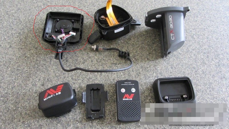

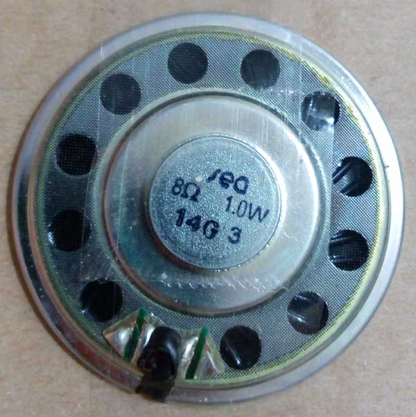

У меня после двух погружений по часу(в речке) через неделю динамик стал тихо работать, а через две недели вообще перестал. Когда разобрали, то обнаружили перегнившие провода на динамике. Купил новый, заменил, все работает.
Стало быть вода всё таки попала, пусть на уровне капиллярного эффекта раз так быстро динамик сдох. Да вроде как он герметичный... 13.gif

Динамики там стоят хорошие ,гансовские (с 2012г работают в воде) -никакого отношения к барыгам из майнлаба отношения не имеют.На сайте аудиомания стоят четыре сотни.Внимание ! Засада подготовлена фирмой минелаб - к динамику идут очень ,необоснованно,жесткие провода-жесткость стали.При попытки вынуть (для проверки герметичности) динамик они выломают и оборвут контактную площадку с припаянными к ней проводками динамика!Подляна заложена сознательно.Я подпаял два мягких многожильных проводка,примерно по пять сантимов. smile.gifИнтересно было бы узнать цену динамика в майнлабе? 17.gif тыщь пять-минимум! cheesy.gifНе знаю ни одного случая выхода из строя динамика.Но знаю одну "вечную" болезнь всей линейки-эс-е,трак,зозо-говяный разъем наушников-там плохой контакт,оттуда плохой,тихий звук. dry.gif
