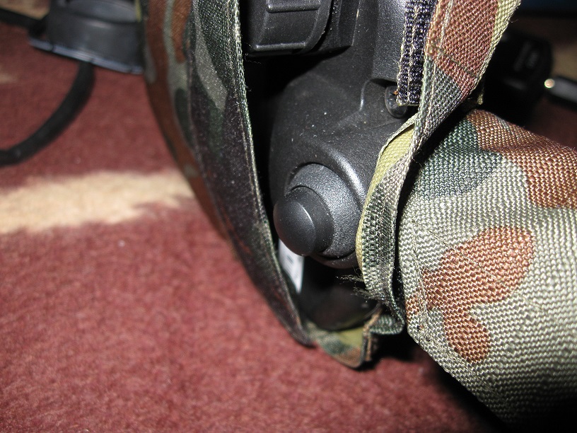

Добрый вечер всем нужна помощь что делать нет пыльника на кнопке пинпоинтера 13.gif а хочется в воду зайти!
у меня недавно протек прибор именно через эту кнопку с пыльником, благо прибор был на гарантии.
Продавать ...Для воды есть специализированные подводные мд. Либо вам необходимо проделать с ним полную аква-подготовку, с заменой прокладок,жесткой фиксацией блока акб,и.т.д. на келлико поройтесь.Там есть прекрасные отчеты о погружених с зозо и о том, что сними бывает,если просто силиконить щели(кто то писал,про этот бред) .В стоковом виде, они все текут... рано ,или поздно.
