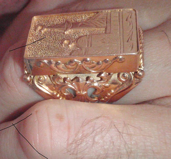

QUOTE(alexskaner @ Aug 10 2012, 21:18)
брат-алекс спасибо что ответил за меня!,серьезно,что-то загрузился работой не до копа.все нет времени проверить твое предложение насчет работы беспроводника в районе локтя!зато на пляже ,который "долблю"третий год,со стиксом выкопал "болтяру"из 90-х
Я только собираюсь в этом сезоне в воду думаю найду с Десяток изделий да упокоюсь на год wink.gif)

alexskaner
post Aug 11 2012, 16:36
Создана #75
Сообщений: 250
Зарегистрирован: 12-April 12
Из: регион 16.
Пользователь №: 41,999
Металлоискатель: GZ-21,GMP.
Репутация: 18 кг
фото рарика
brat-aleks
post Aug 12 2012, 17:47
Создана #76
Сообщений: 508
Зарегистрирован: 10-November 10
Из: Сибирь
Пользователь №: 23,065
Репутация: 87 кг
QUOTE(alexskaner @ Aug 11 2012, 17:36)
фото рарика
Ну ни
