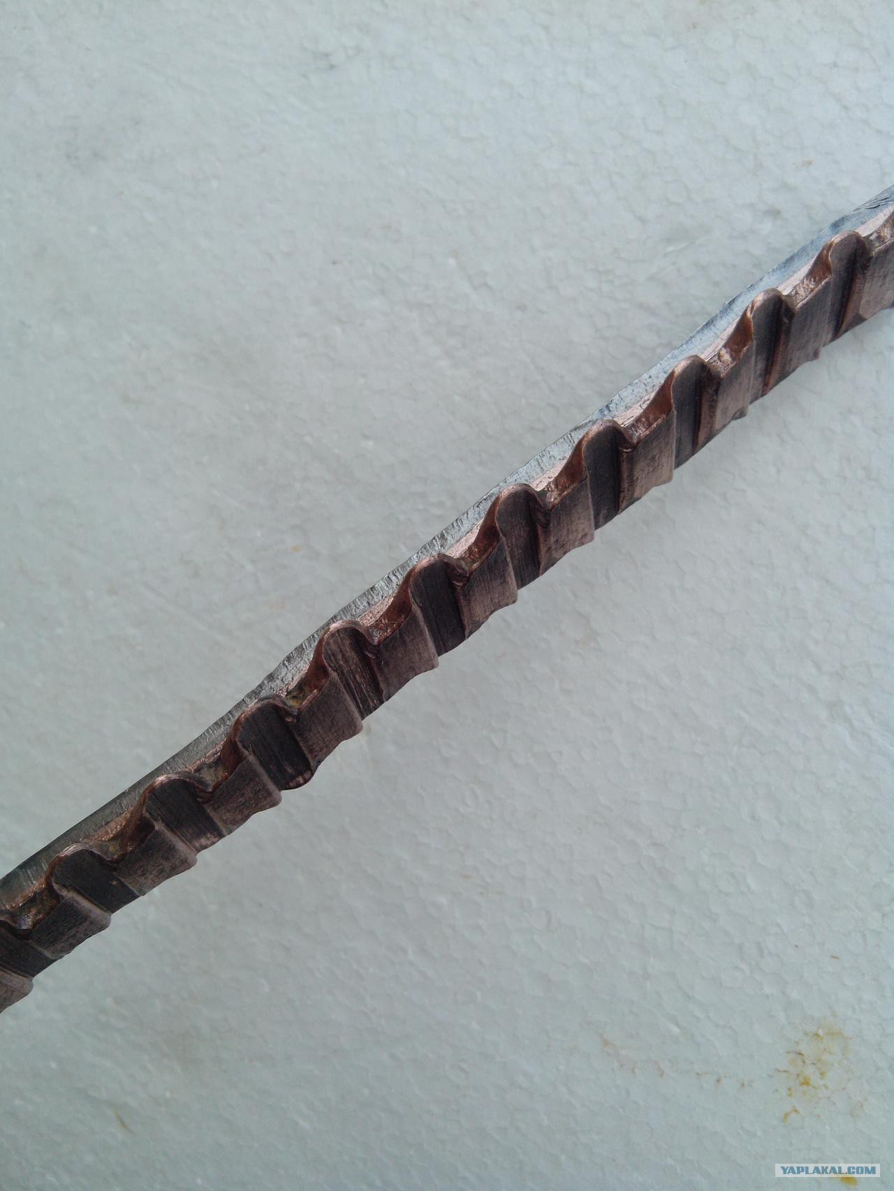

Спасибо Дон.Вот поясок

QUOTE(Pal Palych @ Nov 14 2014, 10:10)
http://www.biznes-kontrol.ru/information/art_osrazvbez/
