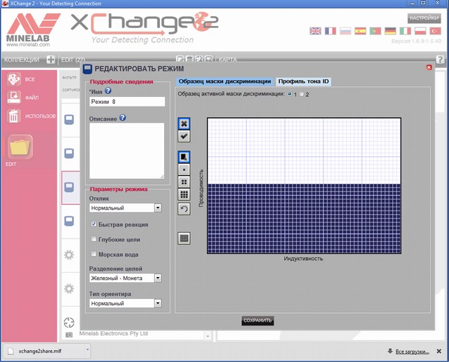

Настройки для России.
В архиве 3 файла
Обновление, у кого нет! - CTX_3030_UPDATE_2012_10_31.mlb
сама настройка 5-ти тональная - main_.mlf
Бонус, рингтон на телефон - Minelab startup tone.mp3
Ссылка: http://rghost.ru/56578561
"Делай что должно и будь что будет" © Марк Аврелий

Приветсвую! А что там за настройки, поподробнее плиз, для каких условий?
zalexstudios
post Jul 2 2014, 19:36
Создана #470
Сообщений: 25
Зарегистрирован: 11-February 14
Пользователь №: 64,957
Металлоискатель: CTX 3030
QUOTE(Alex.vetluga @ Jul 2 2014, 14:25)
Отредактирована верхняя граница по металлу Имперских монет, что бы видел монеты империи. Разделен звук вместо переливов и трели всего пять тонов на металлы.
Мои настройки:
Режим - Монеты
Отклик - нормальный
Быстрое восстановление - вкл
Глубокие цели - выкл
Морская вода - выкл
Отделение цели - железо-монета или грунт-монета

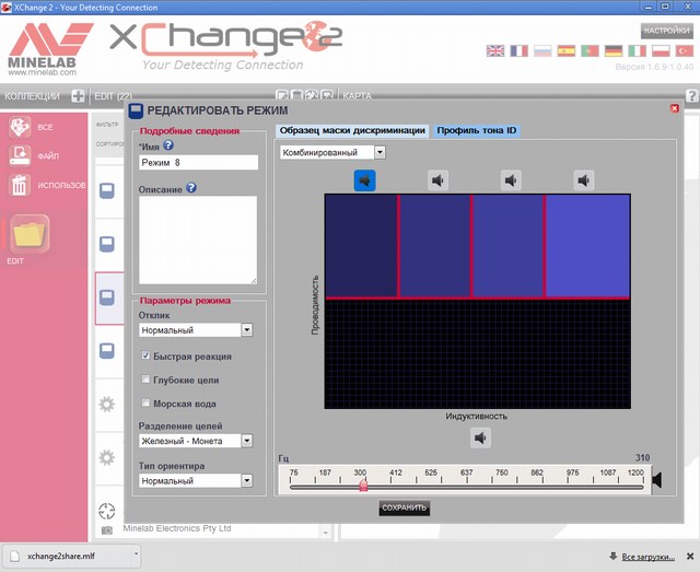

Я в программе посмотрел по настройкам,там чего-то (вообще не то пальто)
Железяка видна полностью почти вся.Профиль тона комбинированный.Я с такими настройками на колхозных полях умру от какафонии.Может с настройками ошибся и не тот файл залил?

QUOTE(KOI @ Jul 4 2014, 07:19)
Пожалуйста не путайте маску дискриминации (которая выложена здесь) и настройки самого прибора! На панели управления есть кнопка с лева в верху, "катушка с отходящими вниз лучами" смена маски дискриминации, вот её нажимайте!
"Профиль тона комбинированный" мне так нравиться! Никакой какафонии нет!

QUOTE(zalexstudios @ Jul 4 2014, 05:50)
Дак я про маску и пишу.Не увидел я там нормального дискрима,железо активно.Выложи если возможно скрин с маской.Может у меня не загружается чего.Подскажи если не там смотрю .....

QUOTE(KOI @ Jul 5 2014, 00:40)
Поправил маску!
Вот новая: http://rghost.ru/56734864

Я так и не понял ваших настроек, Вы закрасили пол экрана, потеряли глубину, но добились стабильности по звукам, на мусорке будете видеть только хорошо лежащие цели, если Вы поставите все металлы, то будете видеть все цели…Такая маска хороша если задолбали все звуки и хочется тишины, это маска сравнима с родной-монеты, зачем писать новую?

QUOTE(shek @ Jul 5 2014, 14:13)
Это для товарища которому мешает кокофония!
Если не трудно то выложите вашу, с которой вы ходите!

QUOTE(shek @ Jul 5 2014, 09:13)
Маска в пол экрана как раз самое то.Потери по глубине нет,и быть не может(я про маску дискрима).В нижнем секторе ничего ценного для себя не нащел.В маске как раз и закрыты ржавые гвозди да всякий железный хлам.Режим ведь и называется "МОНЕТЫ"а не "ЗАПЧАСТИ ОТ ПЛУГА " .Автору маски спасибо за труды.

QUOTE(KOI @ Jul 7 2014, 03:41)
Я конечно понимаю ваш сарказм, но запчасти от плуга, как и топоры, подковы, находятся в правом нижнем углу. А железные баночки, возможно не пустые… чугунки-тоже могут быть не пустыми-находятся ближе к середине. Так что, каждый сам выбирает, что ему закрасить. А на мусорке, я вообще советую ходить с чистой маской, вас она удивит, уверен, глядя на не копания плугов…
