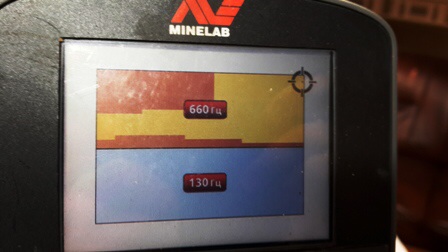

А как это у Вас такая красочная картинка на экране вышла
И почему не режим Комби ?

И про картинку ответьте пожалуйста
Да ,все просто ..мне нужно было только два тона , а на "комби" уже заложены программно 4 .
