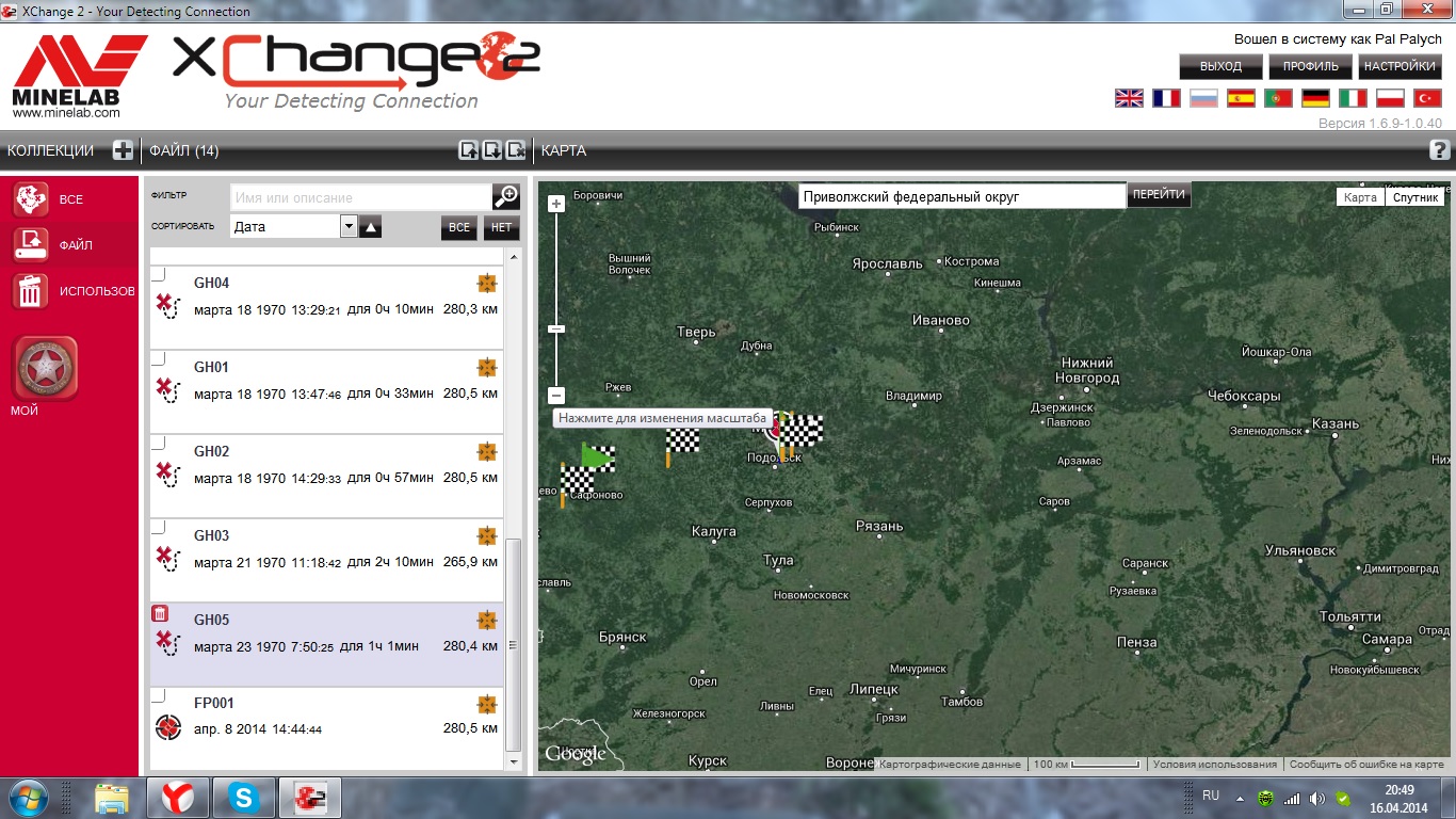

QUOTE(Pal Palych @ Apr 15 2014, 22:57)
Не могу разобраться с программой XChange 2.В записи на карте все время лепит 1970 год.Галочку "СИНХРОНИЗОВАТЬ ПО GPS" снял В 3030 выставляется только время,я так понимаю что дату он берет с GPS Растолкуйте кто разобрался.
У меня нормально кажет. Возможно что в настройках по часовому поясу.

QUOTE(Noname @ Apr 16 2014, 12:50)
г Видное 3км от Москвы местоположение выставлено UTC+4. Не пойму откуда он берет 1970 год,нигде в настройках 3030 и в настройках программы XChange 2 установки года не нашелПрисоединенное изображение

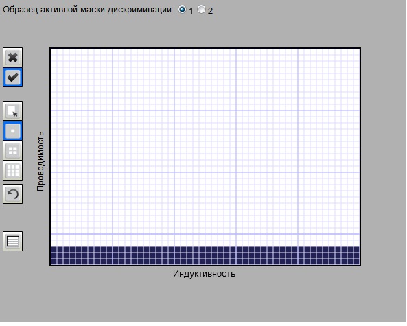

Привет всем!!! Подскажите кто знает.Не сильно я железо задавил? Использую для монет на полях.Грунт норма.И планирую по проводимости слева тоже полосочку давануть,чтоб фольга не орала.Поправьте меня если не прав.Всем спасибо за ответы.
Сообщение отредактировано KOI: Apr 30 2014, 02:44

QUOTE(KOI @ Apr 30 2014, 01:40)
железо в активной маске , можно по выше поднять 18-20 , тогда чугунки меньше отвлекать будут , а линию звука в дискриме поставь как у тебя на рисунке , 3-4 маленьких квадратика , чтоб слышать подковы и крупное железо , фольгу не отрезай , много чего интересного пропустить можно .....

QUOTE(зум @ Apr 30 2014, 22:33)
может погода распогодится , сниму для новичков видео как и что....
Видео? Вообше хорошо тогда!!! А про звук чего то не понял.Конечно покручу прибор и программу,но от совета более опытных людей не откажусь smile.gif Спасибо.
