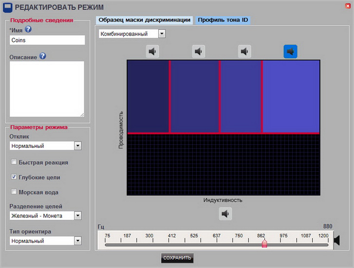

QUOTE(cuprinus @ Feb 9 2014, 20:57)
В этом режиме удобно ходить с открытой маской определить по высоте до какого уровня будет отклик чермета и в путь. (хотя все сугубо на вкус каждого копателя )
Правый сектор я расширил на 2 пункта, для захвата крупной медной монеты, и поджал чернину, тоже на 2 пункта.
Подскажите, стоит ли еще поджать чернину или этого достаточно, сам протестировать возможности не имею, полагаюсь на Ваш опыт.

На что влияет функция "Глубокие цели", когда ее включать, и когда отключать, какие плюсы и минусы?

"Быстрая реакция" - сужает поле захвата, и уменьшает глубину, я правильно понимаю?

QUOTE(grivnya @ Mar 12 2014, 22:35)
Глубокие цели Эта опция усиливает сигналы от мелких и глубоколежащих
целей. Если вы ищете цели, лежащие у самой поверхности земли, то вам следует
выбрать значение "OFF". Во всех остальных случаях, рекомендуется включать эту
опцию - "ON".
Реакция в виде сигнала будет замедленной и вди появиться с запозданием из за дополнительной обработки сигнала.
cuprinus
post Mar 13 2014, 18:05
Создана #358
Сообщений: 181
Зарегистрирован: 18-November 12
Из: Тула-Москва
Пользователь №: 49,501
Металлоискатель: 705.ctx3030(6,17)
QUOTE(grivnya @ Mar 12 2014, 22:40)
Эта опция уменьшает время восстановления детектора перед
обработкой сигнала от следующей цели. Когда катушка любого детектора проходит
над целью – хорошей или плохой, схеме детектора необходимо некоторое время для
восстановления, и готовности к приему сигнала от следующей цели. Поскольку
процесс восстановления требует некоторого количества времени, то в это время
детектор не может обнаружить новую цель.(При включении возможно уменьшает чуствительность)
цитата из книги освоение трака.
