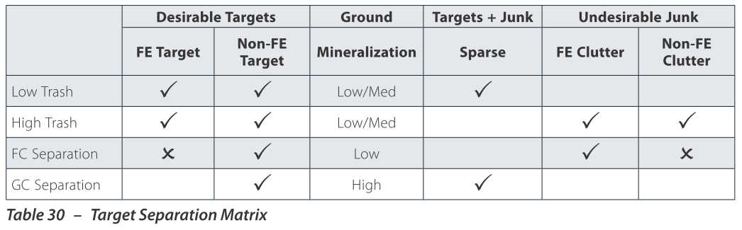

pprim
post Jan 12 2014, 20:48
Создана #333
Сообщений: 10
Из: Eski Qırım
Пользователь №: 14,774
Неплохие настройки - опробовано!
Принять все, Combine Mode (fe 29 75, 01-15 234, 15-29 234, 30-41 736, 42-50 1200), Fast Off, Deep Off, Auto+3, Ground-Coin, Грунт - auto, Volume Gain 30, Treshold Level 20, Volume Limit 30, Treshold Pitch 15.
pprim
post Jan 14 2014, 18:37
Создана #334
Сообщений: 10
Из: Eski Qırım
А вообще настройки в процессе поиска могут переключаться как угодно часто - все зависит от сочетания грунта и мусора. Если правое значение авто-чувствительности выше 20 и мало "мусорных" сигналов - переключайтесь в Low Trash. Если авто-чувствительность выше 20 и много мусорных сигналов - в High Trash. Если авто-чувствительность падает ниже 20, и если вы не рядом с помехами - включайте Ground Coin.
Ferrous-Coin - особый случай - использовать надо только при высоких значениях авто-чувствительности и сплошном ковре железного мусора. Звуки ни о чем в данном случае не говорят - смотрите только на 2-й курсор в районе монетных сигналов. Если этот курсор прыгает где угодно - это мусор. Если он перемещается в некоторых пределах в районе монетных сигналов без образования "следа" - это фальшивый сигнал от железа. Если 2-й курсор образует четкий след в определенном месте - ройте.

Простые "правила" переключения настроек во время поиска очень важны - тем более, прибор позволяет их "построить" - вся информация - на экране и в наушниках. Кстати Ferrous-Coin можно включать над каждый куском железа - чтобы определить, что замаскировано железом (если железо значительно больше монеты, кольца...., в других случаях любого другого режима достаточно для демаскировки).

pprim
post Jan 17 2014, 09:36
Создана #338
Сообщений: 10
Из: Eski Qırım
QUOTE(Pal Palych @ Jan 17 2014, 06:42)
Что то не пойму настройки какого мд обсуждают? Нет у меня на CTX таких фишек!

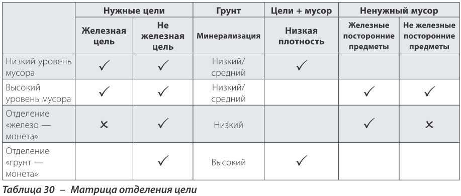

pprim
post Jan 21 2014, 00:09
Создана #340
Сообщений: 10
Из: Eski Qırım
QUOTE(Pal Palych @ Jan 20 2014, 08:56)
Я не очень дружу с английским .Считаю что мой родной русский намного ярче и богаче! Если Вас не затруднит можно по русски.
Сравните две таблицы - и все станет понятно. Заодно обогатите Ваш родной русский яркими и богатыми английскими словами lupsk.gif
