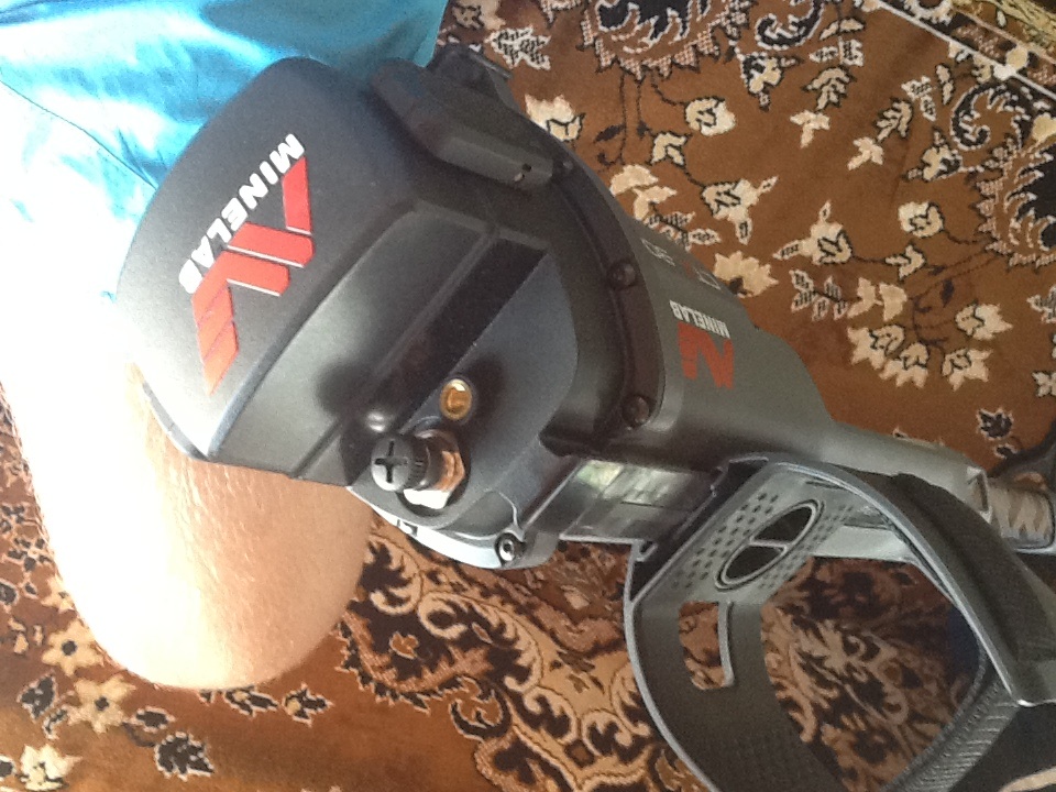

Здравствуйте! Скажите, надо ли одевать заглушку на дырку для наушников перед погружением прибора в воду (может покупается отдельно или мне ее продавец зажидил при процедуре распаковки прибора? было боязно мыть прибор у реки, хоть он и водонепроницаемый 17.gif

Заглушка находится внутри съемного переходника для наушников, который находится над акк. батареей. Перед погружением в воду переходник снимается, с внутренней стороны вынимается заглушка (на ней под четырехгранный шлиц прорези) и заворачивается в разъем водонепроницаемых наушников, либо закручивается штекер водонепроницаемых наушников. Перед погружением, все резинки промазать силиконовой смазкой.

Спасибо, с заглушкой вопрос снят (см фото снизу, если что то не так - поправьте).
