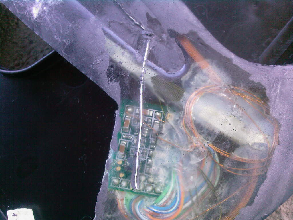

Всем Привет, на 3 год эксплуатации 705-й модели катушка ДД начала "петь трелью" видимых трещин, порезов или пр. ни на проводе ни на катушке не наблюдал, решил разобрать как делал это saperr, вроде все сделал так же, точь в точь(внутри влаги не было), после чего прозвонил тестером все 8 проводов, сначала от штекера до конца обрезаного провода, затем от конца второй части обрезаного провода до гнезд(8 штук) в плате катушки куда идут 8 проводов, в результате нигде обрыва не нашел, при дотрагивании или касании пальцем руки до катушки начинаеться "трель", подскажите что еще можно сделать или катушку в "топку", внутрь лезьть не охота да и по электрике я ни бум бум. (может подскажете если что, кто занимается ремонтом таких катушек)Всем ответившим заранее спс.
vitocc
post Apr 15 2013, 22:37
Создана #66
Сообщений: 12
Зарегистрирован: 15-April 13
Пользователь №: 55,336
...да и еще внизу самой катушки по середине идет тонкий безоплеточный провод местами "впаян" в катушку, идет он от микро платы , на расстоянии 4-5 см снаружи на проводе имеются 2 шарообразных металл. наплавления около 2 мм, так вот самое первое наплавление которое идет от микро схемы(платы) снаружи по катушке оно не впаяно в катушку, а свободно вместе с проводом внатяг перемещается из стороны в сторону по 1-2 мм при дотрагивании(без обрыва), это нормально..???

QUOTE(vitocc @ Apr 15 2013, 23:37)
Это провод соединяет экран катушки,прозвоните его с корпусом катушки,должно показывать сопротивление.Скорее всего у вас были слежавшиеся амортизаторы.Возьмите любой качественный оконный уплотнитель и намотайте его вкруговую.Если глюки уйдут ,заклеить дихлоратаном,защиту посадить на герметик. smile.gif

"Это провод соединяет экран катушки,прозвоните его с корпусом катушки,должно показывать сопротивление.Скорее всего у вас были слежавшиеся амортизаторы.Возьмите любой качественный оконный уплотнитель и намотайте его вкруговую.Если глюки уйдут ,заклеить дихлоратаном,защиту посадить на герметик."
Вот моя катуха, прозвонил тестером на сопротивление по крайним дугам катушки около 0.23, по центральной где проходит провод около 0.12. А если аммортизаторы слежались, от этого разве может катушка звенеть, ведь я ее при включенном блоке на руке держу на весу (так проверял) и при прикосновении пальцев руки к корпусу катушки или даже при качании из стороны в сторону происходит "трель".Что теперь делать не знаю...

QUOTE(vitocc @ Apr 16 2013, 13:17)
Графитовый экран зачем так смыли?Его ведь не просто так нанесли!Придется восстановить.Проверяете в условиях квартиры?На каком усилении?

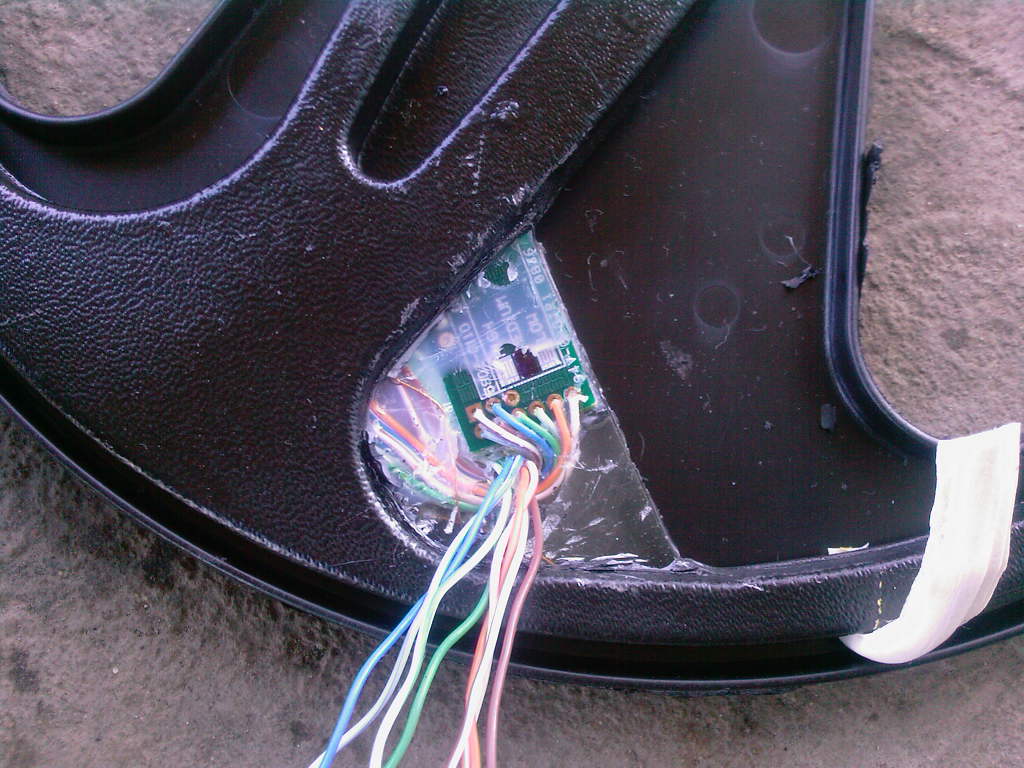

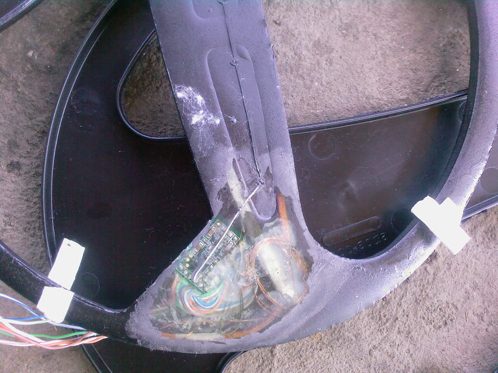

vitocc
post Apr 17 2013, 12:34
Создана #77
Сообщений: 12
Как на фото выше, в таком пока и есть катушка состоянии.

ну вот, тогда аккуратненько выковыривайте силикон с одной стороны, паяльничком разогревайте эпоксидку с другой, и добирайтесь до контактов платы, выпаивайте провода, еще раз проверяете провод на коротыши (1-1,1-2,1-3,1-4,1-5,1-6, 2-2,2-1,2-3.... и т.д.), потом на коротыши проверяйте контакты на плате по той же схеме, и если все нормально, паяете все на место предварительно не забыв записать последовательность в которой провода были припаяны.
болячка похожа на мою, но у меня она вообще перестала петь после разборки. Виной был сдохший кондер. По поводу слоя графитового экрана не переживайте, все прекрасно работать будет и без него
