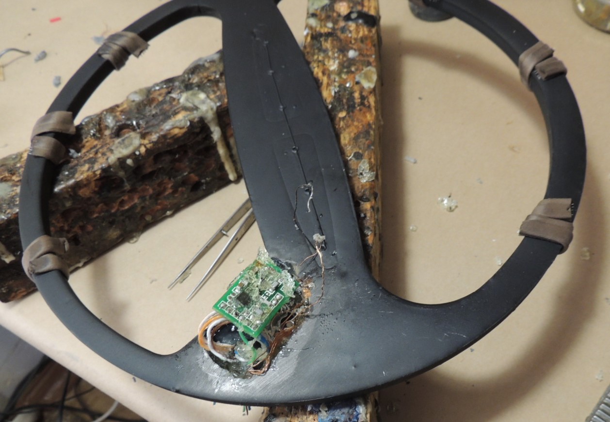

 Ремонт катушки DD 7.5 MINELAB X-TERRA, Фотоотчет

Если ваш знакомый не трогал подстроечную петлю - регулировка не требуется
..но на всякий случай, не помешает проверить сведение обмоток.

Он убрал смолу только с самой платы. Больше нигде ничего не трогал. Сказал что следов воды нет. Катушка определяется нормально, прибор ошибок не пишет. Мала чуйка, на Катин пятак по воздуху 2-3 см и почти полностью не различает цветной и черный металл. ВДИ скачет -2,+6 не больше.

Кто может продать микросхему TL6202?

Люди делают катушки, я ломаю. Достаю из них платы, чтобы сделать катушку в другом корпусе.

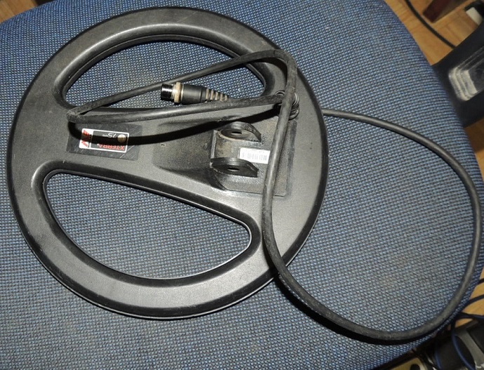

Могу предложить ДД7.5кГц хорошую, взамен вашей недоделанной + 3 т.р. На фото с крепкими ушами.

Спасибо за предложение! Микросхему купил. Катушка заработала! Все нормально.
