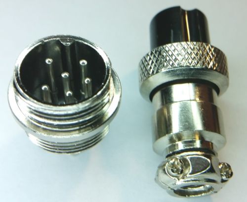

Приветствую!Парни подскажите где купить разьемы на катушку.
zamok
post Sep 4 2018, 21:46
Создана #180
Сообщений: 834
Зарегистрирован: 22-May 16
Пользователь №: 2,350,493
Репутация: 29 кг
QUOTE(L.M. @ Sep 4 2018, 21:14)
Если не срочно, то http://s.aliexpress.com/qea6VFjY
и женская ...опа)))
Сообщение отредактировано zamok: Sep 5 2018, 13:50
