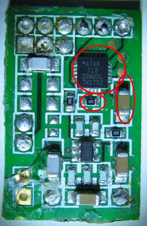

QUOTE(Naumov @ Jan 29 2015, 14:00)
Товарищи, а если на блоке появляется ошибка СЕ, то какие возможные проблемы могут быть с катушкой?
Пролистал темы и интернет немного помучал, но как возможную причину нашел только обрыв проводов в блоке и обрыв в катушке. Блок исправен на 100%, ибо при подключении другой катушки работает отлично, ну а касаемо обрыва в катушке не знаю. Внешне вроде механических повреждений нет, орехи ей не кололи, да и работала до недавнего времени. Просто в один прекрасный момент выдала ошибку и все. Может сталкивался кто с подобными чудесами? Очень надеюсь на вашу помощь, а то уже желание появляется ее молотком отрихтовать.

Если появляется ошибка СЕ. То вероятная причина, ошибка микроконтроллера. То есть или он сам сломался, или не работает как надо. Это наиболее частая причина неисправности(если СЕ). У меня такие попадались 3 штуки. От такой катушки можно взять кабель, защиту, и корпус, если он хороший. Обмотки с платой выбросить.
Большое спасибо за консультацию. Т.е. получается что другой причины быть не может и ее можно спокойно начинать рихтовать? 18.gif

Если кабель целый, то другой причины быть не может. Если бы вышли из строя другие элементы, то катушка бы подключилась, были бы другие симптомы. Малая дальность, другие цифры, но сигнала бы СЕ не было. Виновата только микросхема
с прошивкой, она выдает сигнал о том какая катушка, с какой частотой работает, если она сдохла, на детекторе сигнал СЕ.

Как вариант посмотреть и пропаять монтаж платы опознования,так сказать для очистки совести.Кстати,а что там за микросхема?Или она "зашитая"?

Она зашитая. На фото квадратная.
Теоретически могут быть неисправными пассивные элементы, конденсатор 4.7мкф садить питание на землю, резистор 100 там есть, но практически у меня выходила , что неисправна микросхема.

QUOTE(Fuma @ Jan 30 2015, 09:56)
Понятно.Как вариант спросить у производителей катушек нел или марс в плане купить просто плату.За спрос по лбу вроде не бьют! biggrin.gif Или искать с "убитой".А вторая микросхема это усилитель по приему?

Вторая это усилитель. Не думаю, что Вам эту плату продадут. Я бы тоже приобрел.
