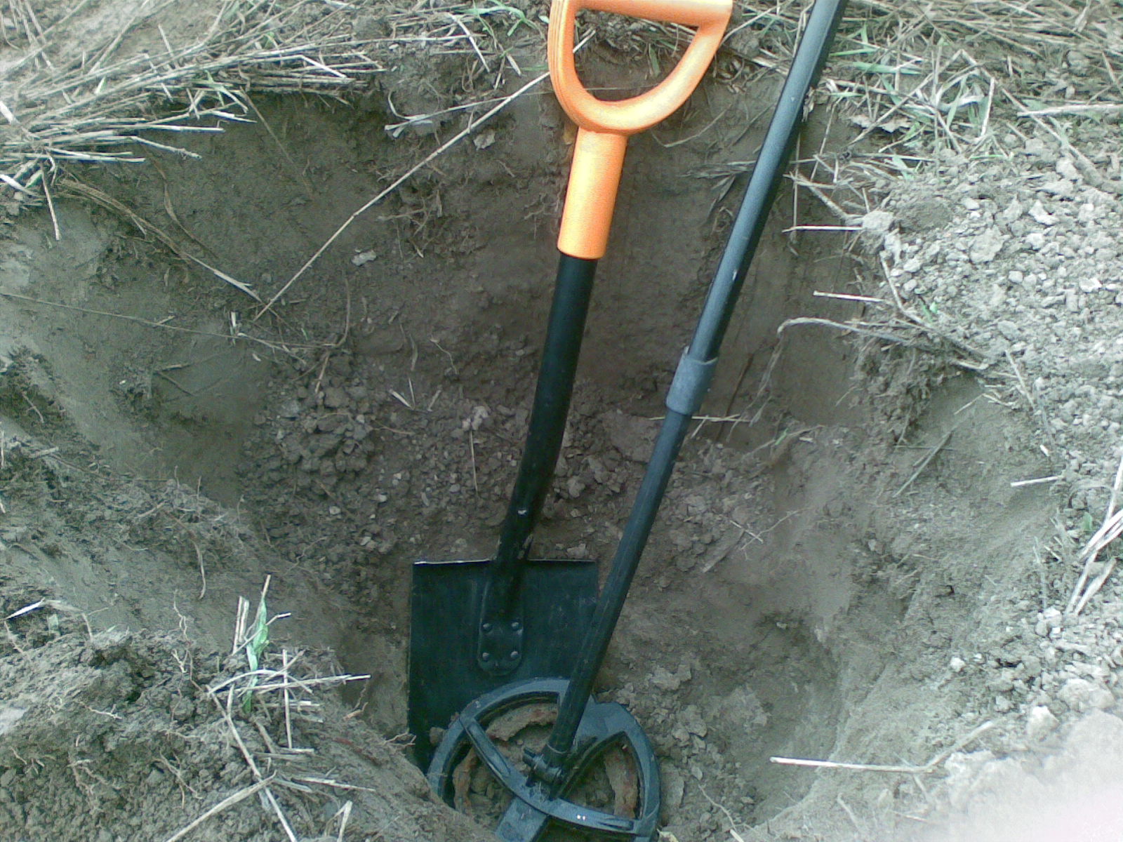

На днях "клад" Деусом поднял. cheesy.gif Обратите внимание - катушка стандартная.

QUOTE(asgo @ Oct 13 2011, 09:22)
сочувствую, smile.gif сигнал цветной был, или всё таки кидало в чернину

QUOTE(Kalinin A.V. @ Oct 13 2011, 09:43)
С такой глубины размытый достаточно. ВДИ при подкапывании 85 - 87 на 7 частоте. Для кубыхи низковато. smile.gif Так что заранее предполагал что хрень какую-то выкопаю. Но копал все равно с азартом trudu.gif - интересны были возможности прибора. alko_2464.gif
