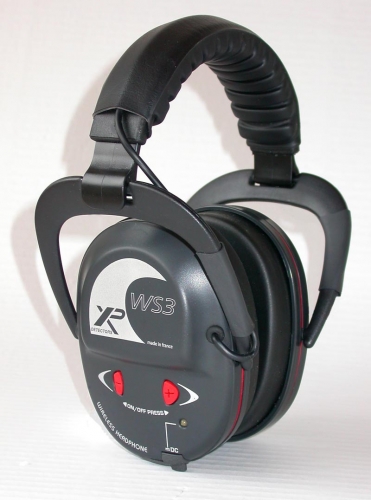

Коллеги, такой вопрос: как произвести настройку совместимости наушников и блока управления?

QUOTE(ferner @ Sep 19 2011, 10:08)
Они вроде сами друг на друга настраиваются. Вы их раздельно купили что ли?

asgo, нет, из ремонта блок получил. И такое чувство, что уши неподконтрольны блоку. Проверю еще раз.
otkopaev, и я вчера с большим удовольствием колечко серебряное поднял frize.gif
Вопрос снят. От радости спьяну, что блок вернулся - не разобрался.

Эх ..., хотел прикупить наушники ХР WS3 взамен фирменных, smile21.gif но goleur и asgo уберегли от необдуманных расходов smile.gif
Вот с оф. сайта, может кому ещё инфа пригодится:
Для цифрового протокола связи, диапазоны частот различны. Deus работает на частотном диапазоне 2,4 ГГц, в то время как WS1 (WS3) на частоте 433 МГц.

QUOTE(Kalinin A.V. @ Sep 20 2011, 19:11)
Не расстраивайтесь.
Проблемы нет, случай популярен. Снимаете базу с фирменных ушек и ставите ее на те, которые вам нравятся. Два проводка от ушек к базе припаять , думаю, даже легче, чем нужную катушку в настройках деуса выбрать smile.gif

QUOTE(PonteDeFi @ Sep 20 2011, 19:55)
Не расстраивайтесь.
а если нет базы smile.gif , заморочка была в другом, если к примеру купить Деуса в комлектации Lite-1 (без фирменных наушников, они не очень удобны), и подключить беспроводные xplogo.gif WS3. Мне например блок управления на ушах не очень нужен, пользуюсь иногда, но редко.
Что то францы упустили такую универсальность, придётся брать проводные
