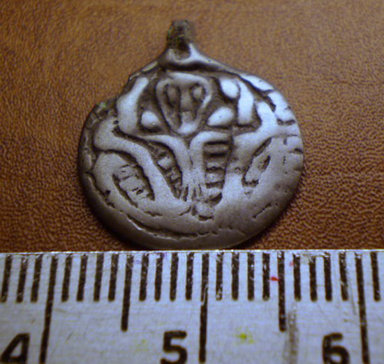

Зачётная иконка . +1 ... А на обратке есть что ?
Предпологаю , что каждый сам выбрал для себя тактику и стратегию работы с Деусом . Настройки не меняю , что позволяет мне уже отличать полезные цветные сигналы от обратных , но уверенности пока нет . Копаю в уверенности что кусок проволоки , а это и есть проволока , но копаю . Только к окончанию копа , когда уже начинаю уставать доверяюсь интуиции ... smile.gif

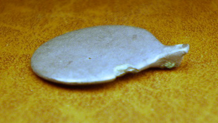

Обраточка плоская. Привеска, Один с воронами.
